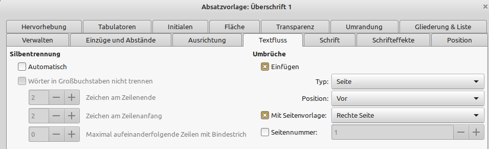

mit den üblichen Vorlagen würdest du es erreichen, wenn du in der Absatzvorlage "Überschrift 1" (mit der die Abschnitte der Ebene 1 wohl beginnen) beim Textfluss eine Umbruch einfügst:
Bildschirmfoto vom 2026-07-21 16-53-38.png (39.61 KiB) 7481 mal betrachtet

Hi "mikele", und Dank Dir für die schnelle Reaktion
mikele hat geschrieben: ↑
Di 21. Jul 2026, 16:54
… Absatzvorlage "Überschrift 1" (mit der die Abschnitte der Ebene 1 wohl beginnen) …
soweit absolut zutreffend …
… einen Umbruch einfügst:
… und funktioniert für Ebene 2 (mit Zeile "Überschrift 2"): landet auf beliebiger neuen Seite.
Und das tut es auch für Ebene 1, wo es eben auf der nächsten ungeraden Seite landen soll. Also immer falsch, wenn die Länge des Abschnitts (auf Ebene 1) selbst ungerade ist (wenn der denn selbst korrekt, also auf einer ungeraden Seite gelandet ist).
"einen (Seiten-)Umbruch einfügen" bewirkt eben nur, dass 1 solcher eingefügt wird, wo es in ~ 50% der Fälle derer 2 bräuchte.
öha! - Moment, das mit der extra Vorlage "rechte Seite" hab' ich übersehen.
Die muss ich womöglich erst erstellen - probiere ich jetzt gleich aus!
… muss ich tatsächlich erst erstellen - also die ganze Prozedur für Formate, Kopf- & Fußzeilen etc. noch mal von vorn. ¹⁾
Mir dämmert aber auch, dass ich das früher für andere Datei(-Vorlag)en auch gemacht hatte.
… und inzwischen bist Du mir mit Deinem neuen Beitrag zuvor gekommen während ich diesen hier editiert hatte. :)
¹) war schmerzloser als ich dachte: paar c&p-Aktionen und das war's!
Zuletzt geändert von nitja am Di 21. Jul 2026, 18:01, insgesamt 3-mal geändert.

Beiträge: 2076
Re: Umbruch vor Seiten der Gliederungsebene 1 immer auf ungerade (rechte) Seiten einstellen. Wie?
Beitrag von mikele » Di 21. Jul 2026, 17:36
... und da kommt die Seitenvorlage ins Spiel. In dieser Seitenvorlage, ich habe mal die Standardvorlage "Rechte Seite" gewählt, wird im Layout festlegt: Seiten-Layout: Nur Rechts
test_überschrift1_rechte_seiten.odt
(60.94 KiB) 829-mal heruntergeladen
Beiträge: 2076
Re: [✔ by mikele in Post 2] Umbruch vor Seiten der Gliederungsebene 1 immer auf ungerade (rechte) Seiten einstellen. Wie
Beitrag von mikele » Di 21. Jul 2026, 17:56
Wenn du bisher mit einer Seitenvorlage gearbeitet hast, kannst du auch die Option "Neue Formatvorlage aus Auswahl..." nutzen. Dann hast du alle wesentlichen Einstellungen und musst nur noch Seitenlauout "Nur Rechts" und Folgevorlage ändern.
