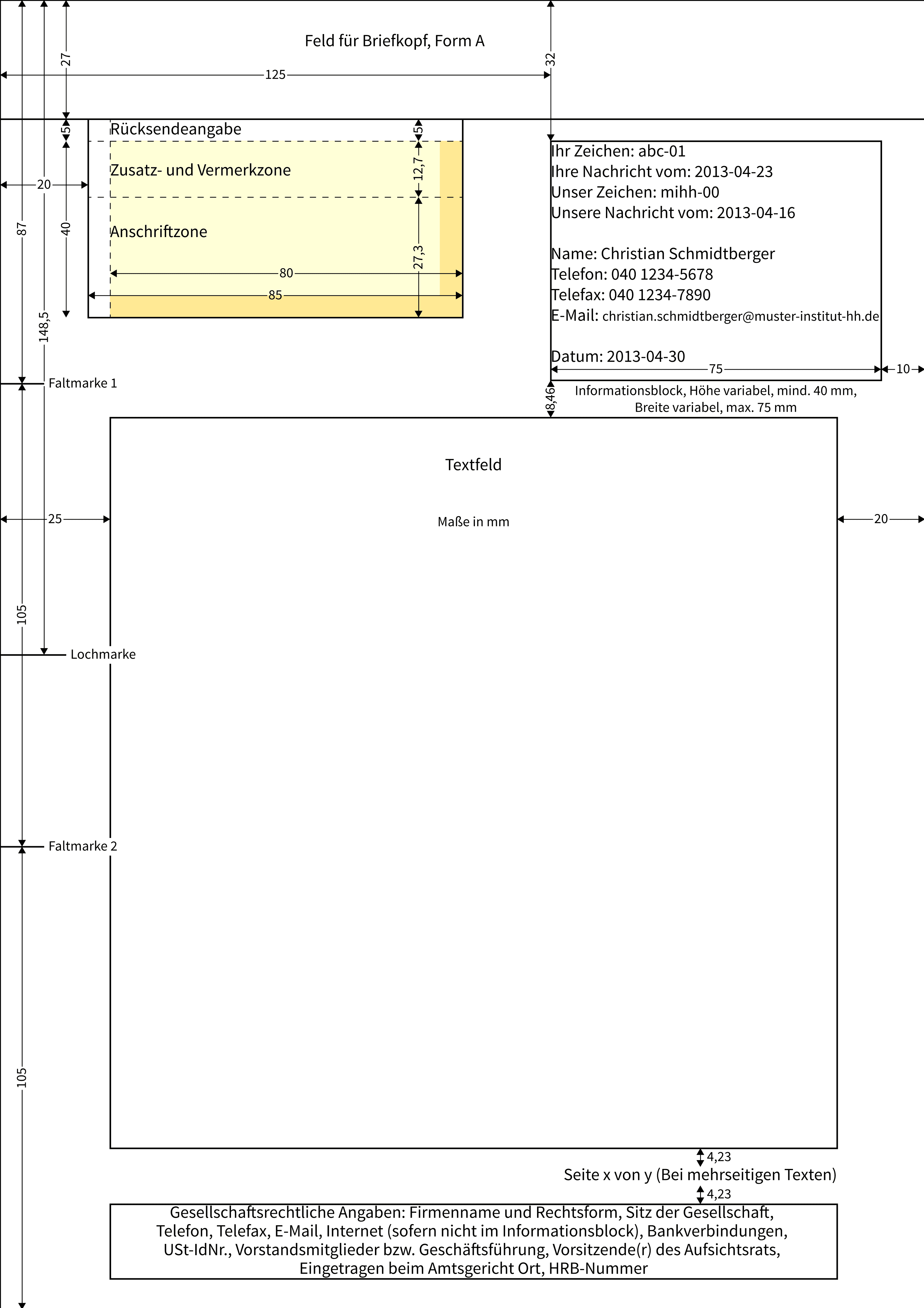

auf der ask-LibreOffice-Seite wurde das Thema mehrmals behandelt und es gibt mehrere Versuche, einen (mehrseitigen) Brief nach DIN 5008 mit LibreOffice zu gestalten. Bei der Behandlung der zehntelmillimetergenauen (!) Abmessungen sind wohl einige Lösungsmöglichkeiten vorhanden (Benutzung von Kopf- und Fußzeilen; Rahmen, Tabellen, Kombinationen aus beiden u. a.). Aber alle enthalten natürlich das Anschriftenfeld. Siehe Downloadlinks.
Es geht natürlich auch einfacher mit der Orientierung an den (Zeilen-) Linealen! Hier kann man sich leicht eine Vorlage basteln, die nicht so komplex ist wie aus den unten genannten Downloadmöglichkeiten.
Auf der https://de.wikipedia.org/wiki/DIN_5008 gibt es graphische Abbildungen zur "Vermaßung" des Geschäftsbriefes (Form A und Form B). Einfach mal als Merkhilfe bzw. Gedankenanregung nutzen (siehe auch weiter unten, Anlage).

EDIT
Anbei die leicht ergänzte Skizze der vermaßten Form A (Geschäftsbrief DIN 5008) aus der Wikipedia. Ich würde den "hellgelben" Bereich für Absender und Anschrift nutzen, rundherum 5 mm Rand für Abweichungen bei der Falzung.
