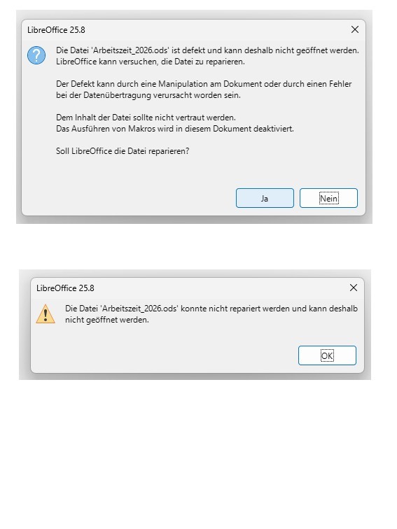

just einen Tag vor meinem Urlaub konnte ich plötzlich eine Tabelle mit wichtigen Daten nicht mehr öffnen und bekam die Meldung, dass die Datei defekt sei. (Datei sei defekt und könne deshalb nicht geöffnet werden. Die Ursache könne eine Manipulation am Dokument oder ein Fehler bei der Datenübertragung sein. - Ein Reparaturversuch von LO scheiterte ...) Beim Versuch, die Datei zu öffnen erscheint nicht die (etwas komplexere) Tabelle sondern ein weißes Blatt voller chinesisch anmutender Schriftzeichen. Im Explorer werden für die Datei weiterhin 404 kB angezeigt. Seit der letzten Sicherung der Datei kamen etliche Einträge hinzu, die mir durch die Beschädigung verloren gingen.
Wie es zu dem Schaden kam, kann ich mir nicht erklären. Zur Zeit bekommtmein LO wirklich viele Updates (heute alleine vier). Am Tag der Beschädigung wurde im Hintergrund auch ein Update aufgespielt. Möglicherweise habe ich den Rechner während des Updates ausgeschaltet oder in den Energiesparmodus versetzt, ohne mir des Updates im hintergrund bewusst zu sein.
Beim Durchforsten des Forums stieß ich auf die geglückte Lösung eines ähnlichen Problems durch DrMartinus, die mir Hoffnung gibt. Allerdings kann ich die einzelnen Schritte nicht wirklich nachvollziehen. Wie kann ich z.B. eine LO-Datei in LibreWolf öffnen. Ist das geschilderte Vorgehen nur etwas für Nerds oder kann man den Weg auch als banaler User wagen?
Ich arbeite z.Zt. mit Windows.
Vielen Dank im Voraus!
