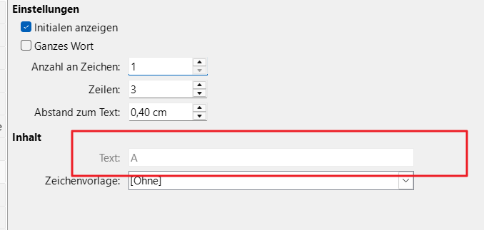

Ganz kurze Frage:
Ist es schon jemandem hier gelungen, in den Einstellungen für eine Absatzvorlage (F11 ...) unter Initialen das dort angebotene Feld "Text" zu aktivieren?
Falls ja, würde ich um eine fodt-Demo-Datei bitten, in der z.B. ein "Z" als fixe Initiale in einer Absatzvorlage definiert ist.

Nö, funktioniert bei mir nur direkt formatiert über Format → Absatz.
Sollte dies durch die Absatzvorlage realisierbar sein, würden dann nicht sämtliche Absätze mit der identischen Zeichenfolge beginnen?

Falsche Herangehensweise!
Wenn man Initialen verwenden möchte, dann braucht man in den Grundeinstellungen mehr als 3 Zeilen im Absatz.
Danach kann man sogar mit Standard-Absatzvorlage Initialen anwählen.
Ich habe danach eine von Absatzvorlage Text abgeleitete eigene Absatzvorlage "Text mit Initialen" erzeugt und
außerdem den Abstand zum nachgestellten Text vergrößert, weil der schräge Buchstabe mehr Platz braucht.
Das Speichern als fodt ist kein Problem. ABER das Hochladen ist ohne Umbenennung nicht möglich!
[attachment=0]Text mit Initialen fodt.zip/attachment]
Nachsatz: Die Zeile namens "Text" innerhalb der Absatzformatvorlage im Abschnitt Initialen ist doch nur zwecks Demonstration dort und bei mir sogar ausgegraut. Dort steht "A", was bei meinem Text gar nicht übereinstimmt, also ist nicht zum Ändern da.

Pit, du hast die Frage nicht verstanden.
Es geht um:

Danke, Mondblatt24 !
Ja, ich habe nochmal die Aufgabe durchgelesen. Erst als er von Z sprach, ist mir ein Licht aufgegangen.
ABER man kann solche Probleme auch viel präziser beschreiben !!! Woher soll ich ahnen, dass er nach F11 (also vielleicht Formatvorlagen) nicht die AbsatzFormatvorlage "Text" meint??
