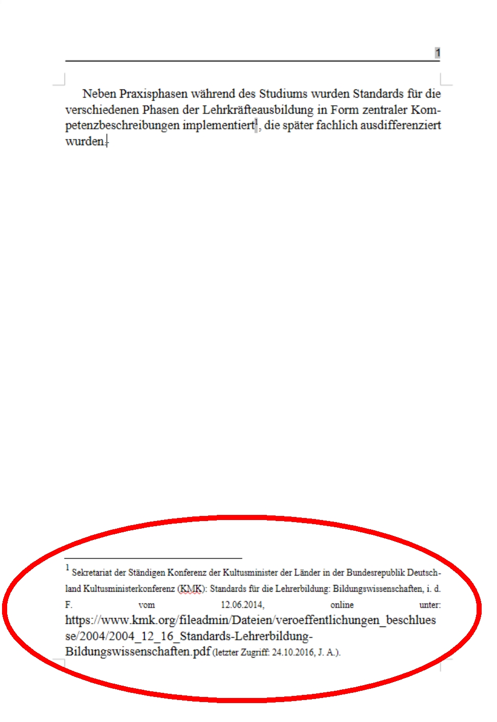

ich habe einen Text erhalten, der wohl in Word geschrieben wurde. In den Fußnoten (Formatvorlage "Fußnote"; 7.5 pt) sind einige Hyperlinks (ohne Unterstreichung) enthalten. Sie werden als ebenfalls mit "Fußnote" formatiert angegeben, werden aber deutlich größer angezeigt (10,5 pt). Woran kann das liegen und wie wird man das los?
Dank im Voraus
Nachtrag. Das ist übrigens nicht durchgängig so. Es gibt auch Hyperlinks, die die richtige (kleine) Fontgröße haben. Ich kann nicht erkennen, was das steuert.

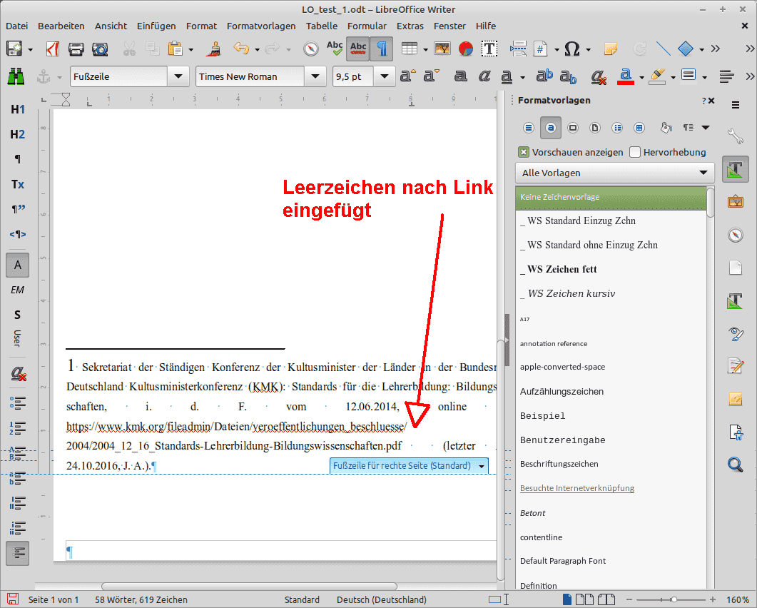

da es nicht meine Datei ist, kann ich sie nicht einfach hier hochstellen. Ich musst einen der betroffenen Bereiche herauslösen. Dazu habe ich einen kopiert, dann alles gelöscht und ihn wieder eingefügt.
Hier ein bereinigter Ausschnitt als jpg, aus dem das Phänomen hervorgeht. Wenn diese Datei in diesem Zustand und nach Zurücksetzen der Eigenschaften (weder Datenschutz des Autors) wieder als docx abspeichere und neu lade, ist die fehlerhafte Darstellung verschwunden. Wenn ich sie als odt abspeichere und neu lade (siehe Anhang), bleibt sie erhalten.

Meines Wissens ist das mit Word produziert worden und bei mir so angekommen.
Das ganze ist wohl eine vom Verlag gelieferte Vorlage.
Interessant: Also
1. Ganze Fußnote kopiert und gelöscht; nur Nr. bleibt bestehen
2. Absatzformat "Fußnote" ausgewählt
3. Text unformatiert wieder hineinkopiert - so weit, so gut. Der Text ist dann ohne Link.
Sowie ich aber am Ende der URL ein Leerzeichen einsetze, wird es wieder zum link - und wieder groß, obwohl der link weiter mit "Tußnote" formatiert ist.
Interessant: Also
