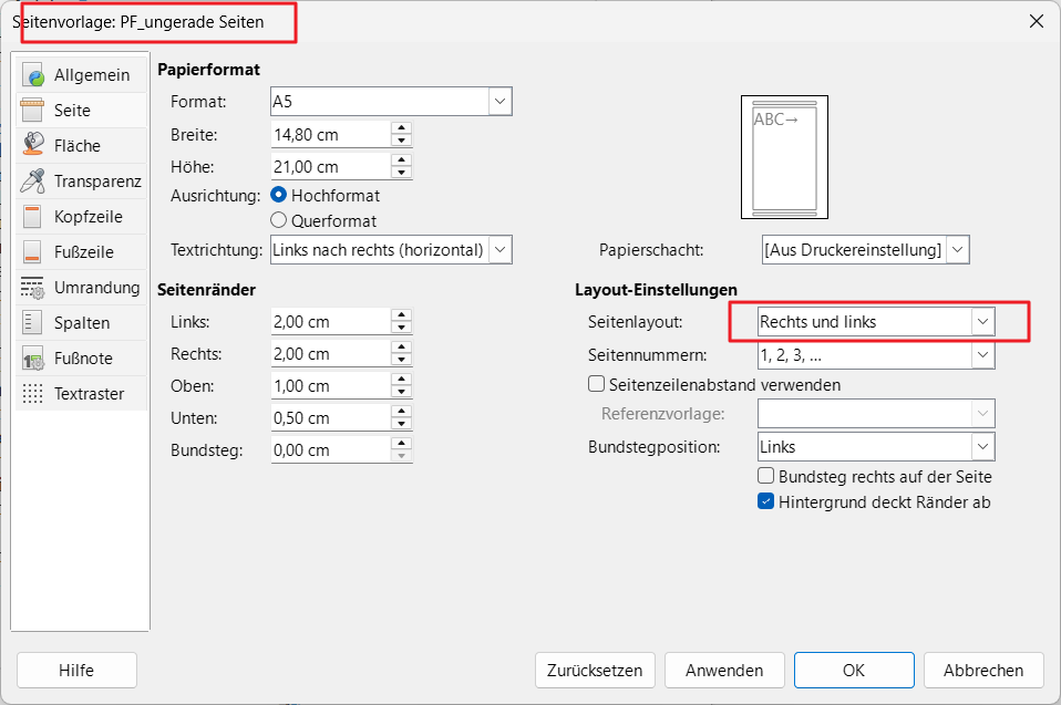

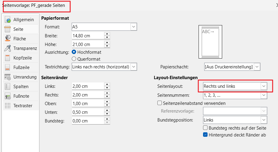

Dem Beispieldokument aus dem anderen Thema zufolge hast du dabei vergessen, den Seiten zu sagen, dass es nur rechte und nur linke Seiten sind (möchtest du das nicht, hätte eine Seitenvorlage ab Seite 4 genügt).

Aber dennoch brauchst du noch eine Seitenvorlage für die 2. und 3. Seite ohne Fußzeile, es sei denn, du möchtest dafür auch die Seitenvorlage "Erste Seite" verwenden.
