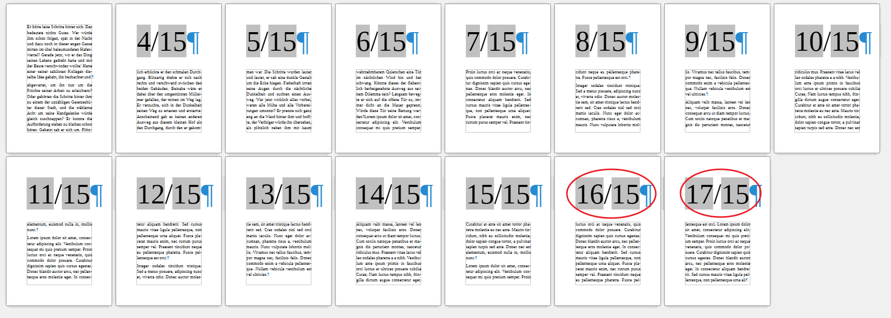

Hallo allerseits,
in einem LOW-Dokument habe ich nur 3 Seitenvorlagen. "Erste Seite", "gerade Seiten" und "ungerade Seiten".
Für "gerade Seiten" und "ungerade Seiten" habe ich eine Fußzeile eingerichtet um nur die Seitenzahlen ab Seite 4 anzugeben. Das Dokument beginnt aber mit Seite 3 und ist zugleich Seitenvorlage "Erste Seite".
Die Seitenzahlen beginnen mit der 2. Seite aber Seitenangabe 4 (also +2).
Das Dokument hat insgesamt 15 Seiten. Beim Einfügen der Seitenzahlen in die Fußzeile ohne Korrektur (+2) funktioniert die Sache tadellos - sobald ich die Korrektur +2 eingebe verschwinden die Seitenzahlen auf den letzten 2 Seiten.
Ich habe schon viel probiert, z.B. einfach die Seitenzahl nochmal einfügen usw. Manchmal erscheint die vorletzte Seitenzahl kurzzeitig und ist aber kurz darauf wieder weg.

Der Fehler bei der Seitenzahl auf den letzten Seiten existiert noch.
Das erste Dokumentenblatt beginnt mit Seitenzahl 3. Deshalb braucht die Seitenzahl ab Dokumentenblatt 2 eine Korrektur von +2, also Seitenzahl 2 (+2) =4.

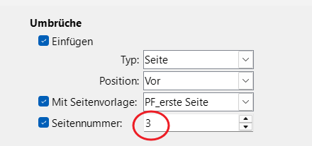

Wenn nicht, widmen wir uns wieder dem Beispieldokument aus dem anderen Thema und gehen dort in den ersten Absatz (Format → Absatz) und ändern im Register „Textfluß“ die Seitennummer:

Also muss man eine Korrektur der Seitenzahlen gleich auf der ersten Seite über diesen Weg vornehmen. Dafür wird es notwendig sein eine Seitenvorlage erste Seite zu verwenden (?!) - nehme ich an.
Das werde ich noch mal ausprobieren. Hauptsache eine Seitenzahlkorrektur klappt nun überhaupt komplett bei allen vorhandenen Seiten.
Vielleicht sollte LOW die andere Korrekturmöglichkeit über den Feldbefehl besser entfernen? wenn sie zu nichts nütze ist.
Also herzlichen Dank für die Mühe.
Vielen Dank für diesen Geheimtipp. Wow - einfach unglaublich, dass dieser winzige Schalter - und so versteckt - plötzlich die ganze Welt verändert.und gehen dort in den ersten Absatz (Format → Absatz) und ändern im Register „Textfluß“ die Seitennummer:
