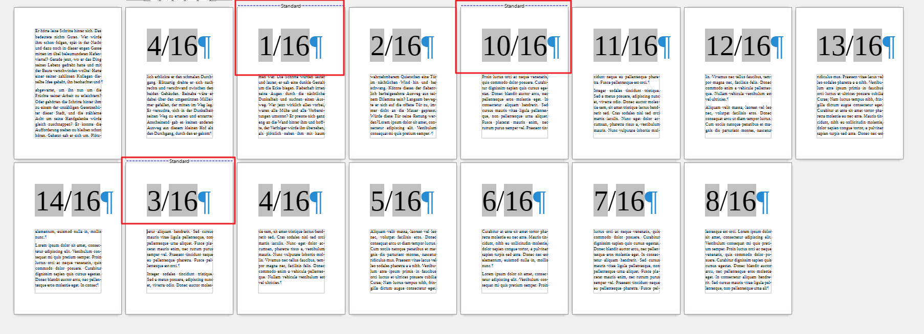

2026-10-30 11 30 22.png (130.06 KiB) 488 mal betrachtet
Wenn nicht, widmen wir uns wieder dem Beispieldokument aus dem anderen Thema und gehen dort in den ersten Absatz (Format → Absatz) und ändern im Register „Textfluß“ die Seitennummer:
2026-10-30 11 51 53.png (8.41 KiB) 477 mal betrachtet

Hallo Mondblatt,
Vielen Dank für diesen Geheimtipp. Wow - einfach unglaublich, dass dieser winzige Schalter - und so versteckt - plötzlich die ganze Welt verändert.
Also muss man eine Korrektur der Seitenzahlen gleich auf der ersten Seite über diesen Weg vornehmen. Dafür wird es notwendig sein eine Seitenvorlage erste Seite zu verwenden (?!) - nehme ich an.
Das werde ich noch mal ausprobieren. Hauptsache eine Seitenzahlkorrektur klappt nun überhaupt komplett bei allen vorhandenen Seiten.

Beiträge: 3675
Re: [GELÖST] Seitenangabe Fusszeile nicht angezeigt
Beitrag von Mondblatt24 » Sa 31. Okt 2026, 08:21
MicroWnono hat geschrieben: ↑
Fr 30. Okt 2026, 18:59
Wenn du auf der ersten Seite schon eine neue Seitennummer wünschst, dann ja.
Ansonsten kannst du manuelle Seitenumbrüche (Strg+Enter) einfügen, wo es dir gefällt.
