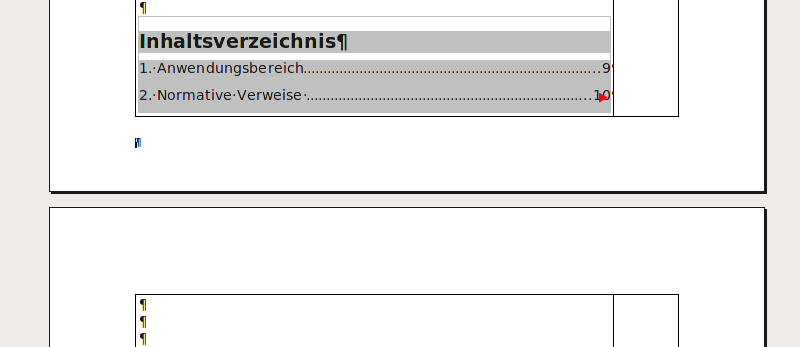

ich wollte ein mehrseitiges Inhaltsverzeichnis in einer "2-Spalten/1-Zeilen-Tabelle" unterbringen, damit ich in der 2. Spalte Anmerkungen zu den Kapiteln machen kann. Das Verzeichnis lässt sich auch in einer Tabelle anlegen, allerdings hab ich es nicht geschafft, mehr als die erste Seite zu sehen. Normalerweise sorgt die Eigenschaft "Zeilenumbruch an Seiten und Spaltenenden zulassen" dafür, dass die Tabellenzellen sich auch über mehrere Seiten erstrecken können, das funktioniert aber in diesem Fall nicht, vermutlich weil das Feld "Inhaltsverzeichnis" sich in diesem Fall immer auf eine Seite beschränkt.
Hab ich was übersehen, oder ist das wirklich nicht zu realisieren?

- In Tabellenzelle eingefügtes Inhaltsverzeichnis
- Bildschirmfoto-4.png (10.25 KiB) 2583 mal betrachtet

Doch, aber mit einem anderen Ansatz!gogo hat geschrieben:Hab ich was übersehen, oder ist das wirklich nicht zu realisieren?
Erstelle für das Inhaltsverzeichnis eine eigene Seitenvorlage mit einem rechten Rand, der die halbe Seitenbreite einnimmt. Im Seitentextbereich erstellst du das Inhaltsverzeichnis. Im breiten rechten Rand ziehst du einen entsprechend großen Textrahmen auf (Stichwort "Marginalie"), den du zweckmäßigerweise an der Seite verankerst und jeweils auf die Folgeseiten kopierst. Diese Rahmen kannst du zusätzlich noch verketten. Somit entstehen zwei unabhängige Spalten, die getrennt voneinander bearbeitet werden können.
Re: Verzeichnis in Tabelle
Danke!
Das funktioniert ausgezeichnet.
