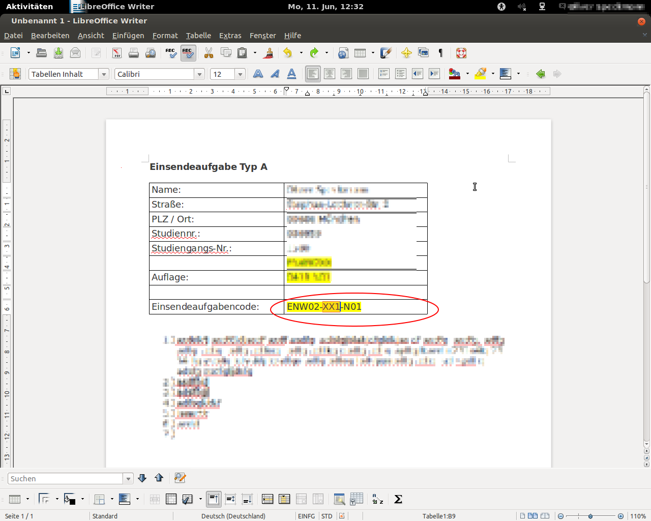

ich habe für meine Fernuni eine Vorlage definiert, in der Name, Matrikel-Nr. usw. in einer Tabelle eingetragen sind.
Dort gibt es auch ein Feld, wo das jeweilige Fachkürzel drin steht (siehe Anhang).
Jetzt möchte ich gerne eine Fußzeile definieren, in der sowohl die aktuelle Seitenzahl, als auch das entsprechende Fachkürzel aus der Tabelle am Anfang übernommen wird?
Die Seitenzahl füge ich über die vordefinierten Feldbefehle ein, das ist kein Problem, aber wie kann ich dem Dokument sagen, das auf den Folgeseiten auch immer das Fachkürzel im Fußtext mit auftauchen soll, was zudem ja für jedes Dokument auch noch unterschiedlich ist?
Hat jemand eine Idee?
Vorab schon einmal vielen Dank für eure Hilfe!
Feldbefehle definieren?
- Fachkürzel.png (131.8 KiB) 3262 mal betrachtet

Hallo.
Möglich wäre, das Fachkürzel als Textmarke zu definieren. Dann kannst Du einen Verweis in die Fußzeile einfügen mit
Einfügen > Feldbefehl > Andere, Reiter Querverweise, Feldtyp "Textmarken", Textmarke auswählen, Referenztext einfügen.
Der Haken ist, dass die Textmarke bei Änderungen bestehen bleiben und das komplette Fachkürzel umfassen muss. Es wäre sinnvoll, das zu automatisiseren, damit kein Fehler auftritt.

Hallo Brennero,
vielen Dank für deine Rückmeldung.
Interessant wäre jetzt nur noch, wie ich die Textmarke definiere?!
