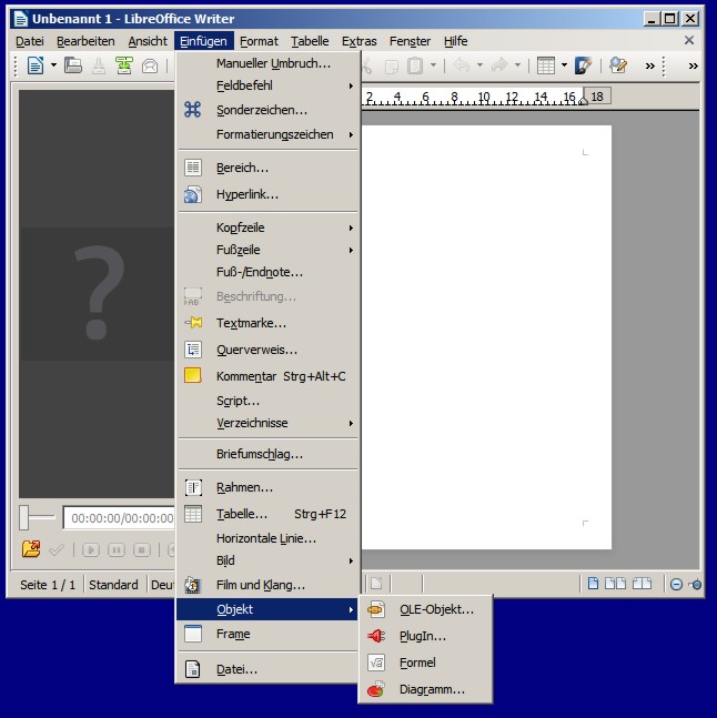

Ich habe im Writer ein Fenster mit der Funktion "Film & Klang einfügen" geöffnet.
Auf der linken Seite meiner Seitenansicht ging ein graues Fenster auf mit einem Fragezeichen darin.
Wie kann ich das Fenster wieder schließen?
Auch beim Aufrufen eines neuen Dokumentes ist das Fenster wieder geöffnet.
In der Hilfe steht was von "Wählen Sie im Menü Einfügen - Objekt - Klang..." aber "Klang" wird nicht angezeigt!

Erst mal zur Klärung!
Es handelt sich um dieses Fenster:
Fenster mit Feld.jpg (56.04 KiB) 6131 mal betrachtet
Klicke ich auf das kleine gelbe Öffnungsikon links unten, öffnet sich ein weiteres Fenster mit einer Eingabeaufforderung.

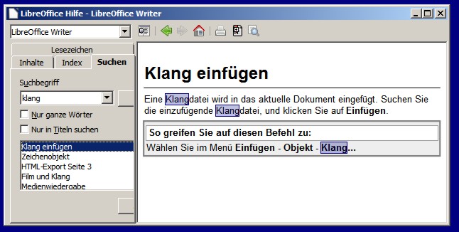

Die Hilfe zu "Klang"
Klang einfügen.jpg (59.28 KiB) 6131 mal betrachtet
ist nicht zu finden
fehlender Eintrag.jpg (75.58 KiB) 6131 mal betrachtet

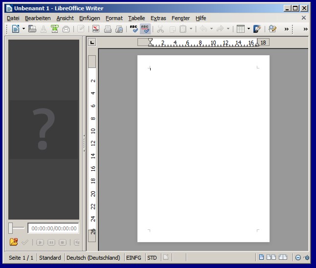

Beim neuen Öffnen von Writer oder Draw bekomme ich jedes mal dieses graue "Fragezeichenfenster".
Auch nach dem Updaten auf LibreOffice 3.5.6.2 änderte sich nichts!

ich sehe, du hast das MediaPlayer-Fenster angedockt, also so weit nach links gezogen, bis es da kleben blieb.
Du kannst es
1. ausblenden
- in dem du im Menü Extras auf den Eintrag MediaPlayer klickst
oder
- auf die kleinen, unscheinbaren, vertikalen Punkte klickst
(zwischen dem schwarzen Fenster und Lineal ca in Höhe von cm 10 und 14)
2. abdocken
- Strg+Doppelklick in den grauen unteren Bereich (irgendwo in eine freie Stelle zwischen oder unter den Symbolen).
Jetzt hast du auch das Schließkreuz wieder
(klick auf Menü Extras-MediaPlayer schließt es ebenfalls)

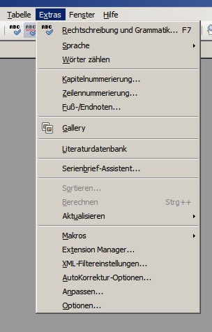

nu aber zu deinem anderen Vorschlag "...in dem du im Menü Extras auf den Eintrag MediaPlayer klickst"
Bei mir sieht Extras so aus:
Weit und breit nix von MediaPlayer...

dass der MediaPlayer bei dir nicht im Menü Extras ist,
liegt an der Version.
Ich benutze noch 3.3.4 (weil mir spätere Versionen nicht zusagen).
Jetzt erinnere ich mich, dass man in 3.5 den Eintrag aus dem Menü entfernt hat.
