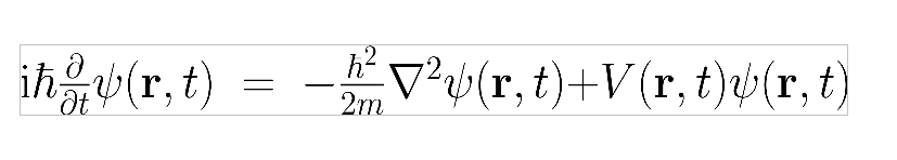

wie werde ich den Rand, den Writer automatisch um Bilder legt (wird nicht gedruckt) los? (s. Anhang)
Danke & Grüße

- rand.png (10.38 KiB) 3950 mal betrachtet

Rand von Rahmen wird unter Format (desRahmens) eingestellt. Wenn der nicht gedruckt wird, ist er unter 1pt.
Abstand kann man hier einstellen. Das andere schrieb mein Nachfolger schon.
(auf 0-setzen, wie ich zuvor schrieb, geht definitiv nicht)

Re: Darstellung von Bildern (Rand)
wenn du den Abstand meinst
zwischen der inneren nicht druckbaren, hellgrauen Umrandung
und der (äußeren) Rahmenumrandung:
- > Kontextmenü des Rahmens, Reiter Umrandung – Abstand zum Inhalt.
Wenn du die innere Umrandung selbst meinst:
Extras-Optionen-Darstellung- [] Objektumrandung
Hey,
danke für die Antworten.
Danke & Grüße
Frink
dort weiß einstellen; dann ist es so, wie ich wollte. Ja, oben ist nicht eindeutig, was ich mit Rand meine, weil hier um das hochgeladene Bild noch zusätzlich ein Rand gelegt wirdExtras-Optionen-Darstellung- [] Objektumrandung
