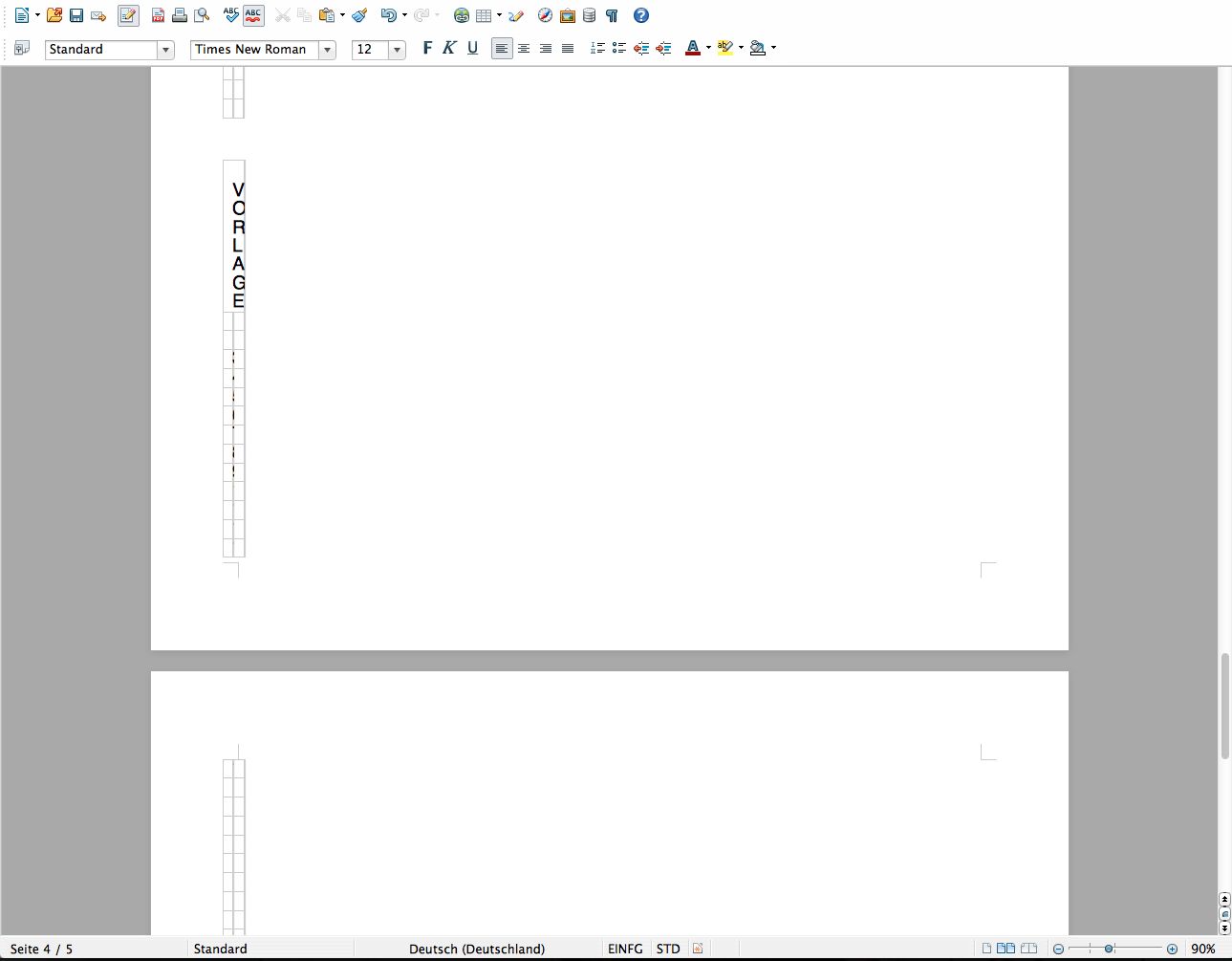

Liebe Expertinnen und Experten,
ich bin mit meiner Weisheit und meinen Nachforschungen am Ende und wende mich daher an Euch:
Ich habe ein Text-Dokument, in dem ich mehrere Tabellen habe (siehe Bildschirmfoto 1).
Bildschirmfoto 1.png (82.47 KiB) 2624 mal betrachtet
Wenn ich das Dokument schließe und erneut öffne, sehen die Tabellen plötzlich ganz anders aus, die Spalten sind ganz nach links an den Rand gedrängt (siehe Bildschirmfoto 2).
:shock:
Bildschirmfoto 2.png (64.98 KiB) 2624 mal betrachtet
Ich muß dann nach jedem Öffnen die Tabellen wieder neu ausrichten. :(
Ich würde mich wahnsinnig freuen, wenn jemand dafür eine Lösung kennt.
Vielen Dank schon mal im Voraus! :| :)

Bildschirmfoto ist nicht dafür geeignet, um in deinem Dokument
Tabelleneigenschaften zu überprüfen. Dazu brauchen wir ein Beispieldokument.
Es sind auch folgende Angaben wichtig:
1. LO-Version
2. Betriebssystem
3.! Dateiformat in dem gespeichert wurde.
- > Beim Speichen im Fremdformat bekommt man die Warnung,
dass unter diesen Umständen mit Formatierungsfehlern zu rechnen ist.

Beitrag von Xyli » So 18. Nov 2012, 16:52
Hallo Swolf, vielen Dank für Deine Antwort!! : )
Ein Beispiel-Dokument habe ich hochgeladen.
1. LO-Version: 3.5.6.2
2. Betriebssystem: Mac OS X 10.7.5
3. Das Dateiformat muß in diesem Fall .doc oder .docx sein, damit mein Telephon das Dokument auch lesen kann. (Für das genannte Problem macht es keinen Unterschied, ob es .doc oder .docx ist. Und sehr lange Zeit hat alles gut funktioniert, auch mit .docx-Endung. Das Problem habe ich seit zwei/drei Wochen, weiß aber icht, was ich falsch gemacht haben könnte.)
Viele Grüße, Xyli

Beitrag von Xyli » Sa 24. Nov 2012, 19:18
Juhu!
Hat wirklich keine/r eine Lösung für mein Problem? Ich werde bald verrückt, denn ich muß bei jedem Öffnen des Dokuments ALLE Tabellen immer wieder neu justieren. Es muß doch irgendeine Möglichkeit geben, die einmal an die richtige Stelle geschobene Tabelle dort (so zu sagen) zu verankern. ? :?

Beitrag von Xyli » So 25. Nov 2012, 16:44
So, habe das Problem durch Aktualisierung von LO gelöst - plötzlich geht's! :D
