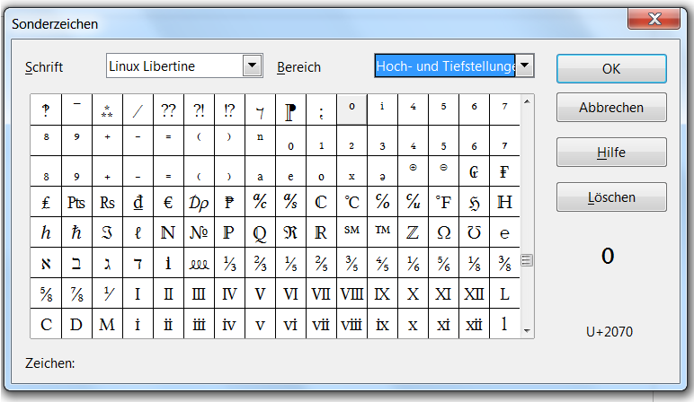

Pit Zyclade hat geschrieben:Ist die Formel als Text schreibbar, wie a²=b²+c², dann geht es andererseits anstandslos.
Es gibt aber auch eine Menge Zeichensätze, die hoch- und auch tiefgestellte Ziffern und Zeichen im Portfolio haben.

Ja, das wurde doch bereits mit der ² ersichtlich. Aber das ist keine selbst gewählte (nachträgliche) Formatierung. Die überträgt sich bei der Aktualisierung des Inhaltsverzeichnisses nicht. Nur letzteres wollte ich ausdrücken.

das mit dem Einfügen von Sonderzeichen und "Hoch- und Tiefstellen" war ein super Hinweis! So lassen sich tief- und hochgestellte Zahlen und Buchstaben im Inhaltsverzeichnis anzeigen....
Danke!
