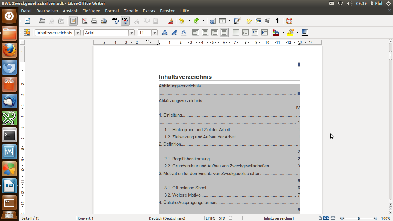

Also ich habe da jetzt mal rumprobiert, und das ganze sieht schon ganz gut aus. Im Anhang habe ich mal einen Screenshot hochgeladen.
Ich habe für die Einstellungen jetzt folgendes eingegeben:
Vor dem Text: 0,00 cm
Hinter dem Text: 0,00 cm
Erste Zeile: -1.00 cm
Leider rutsch bei den Hauptüberschriften die Seitenzahl immer noch in die zweite Zeile (s. Screenshot)
PS: Den letzten Tabulator hinter LE habe ich auch rausgeschmissen.
LG
Alberto

AlbertoKnox88 hat geschrieben:Also ich habe da jetzt mal rumprobiert, und das ganze sieht schon ganz gut aus. Im Anhang habe ich mal einen Screenshot hochgeladen.
Der Screenshot nützt rein gar nichts! Nachdem ich mir deine Beispieldatei noch einmal vorgenommen habe, musste ich feststellen, dass der Formatierungswirrwarr noch schlimmer ist, als ursprünglich angenommen.
Die Kapitelnummerierung hast du händisch nummeriert. Daraus kannst du natürlich nur mühsam ein automatisches Inhaltsverzeichnis generieren. Deshalb hast du auch den Bearbeitungsschutz deines InhVerz'ses deaktiviert und auch hier händisch nachgeholfen. Einmal aktualisieren genügt!
Mit Rezepten ist dir nur schwer weiter zu helfen. Schau dir deshalb mal etwas intensiver diesen Beitrag an. Insbesondere sollte dir aber auch die Beispieldatei Formatierung des Beispiels die Zusammenhänge zwischen Kapitelnummerierung und InhVerz aufzeigen.
