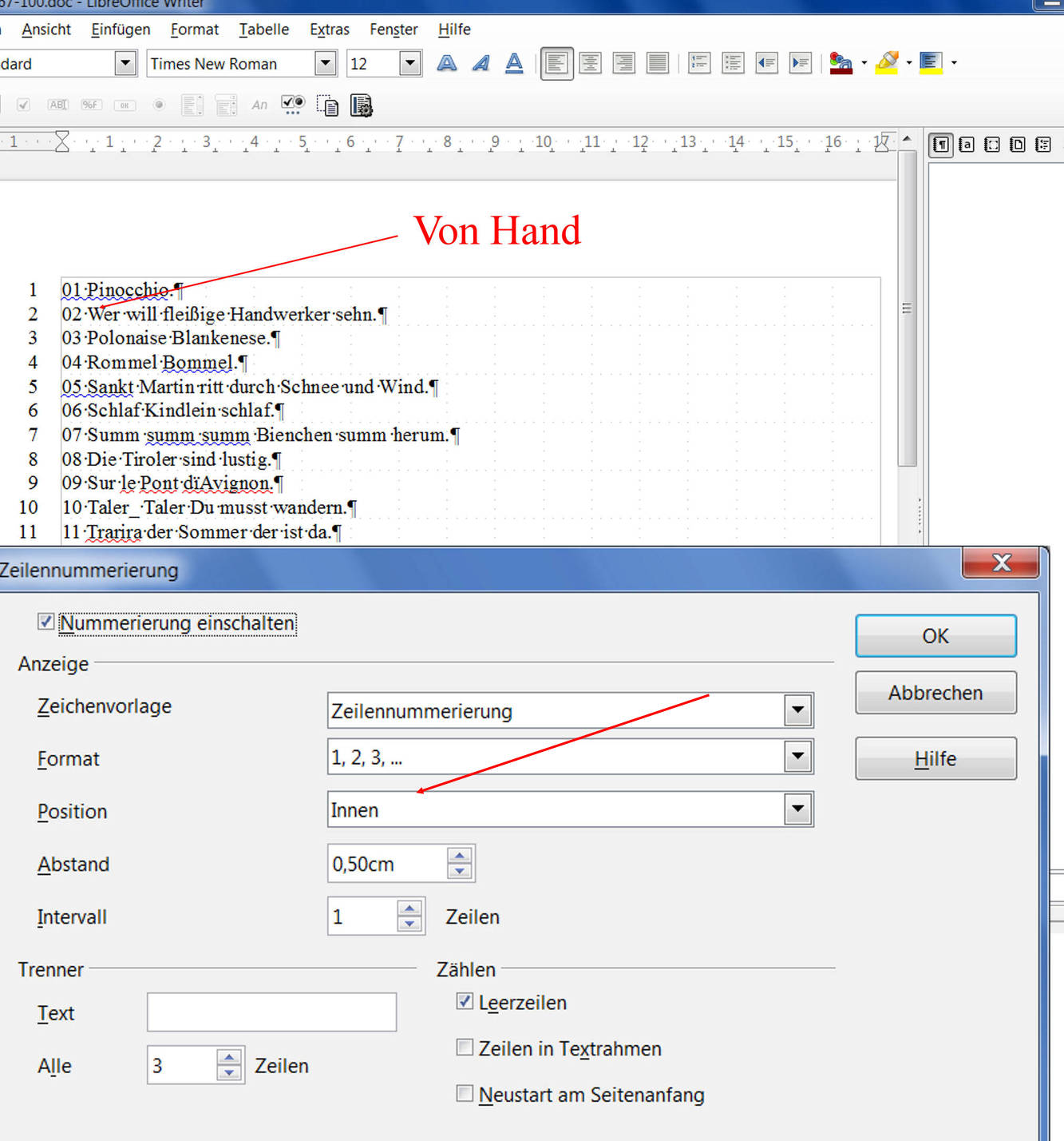

Beitrag von discipuli » So 3. Mär 2013, 12:03
LBO Veersion3.6
mir gelingt es nicht die Nummerierung in den Druckrand zu positionieren.
Obwohl ich innen angegeben habe.
Discipuli

Beitrag von pmoegenb » So 3. Mär 2013, 17:59
Hallo discipuli,
discipuli hat geschrieben:LBO Veersion3.6
Welche Bedeutung die Option Position bei der Zeilennummerierung hat ist mir ein Rätsel. Informationen darüber habe ich nicht gefunden. Du kannst aber den Abstand zwischen Text und Zeilennummerierung über die Option Abstand beeinflussen.
Der Rand in der Grafik dürfte der Seitenrand des Seitenlayout sein und nicht der Druckrand.

Beitrag von miesepeter » So 3. Mär 2013, 21:56
discipuli hat geschrieben:mir gelingt es nicht die Nummerierung in den Druckrand zu positionieren.
Füge den Text in einen Rahmen ein, dann ist das möglich. Greetz

Re: Zeilennummern innerhalb
Beitrag von Rocko » Mo 4. Mär 2013, 10:33
Wahrscheinlich liegt das daran, weil du die Funktion der Zeilennummerierung mit der Funktion der Listennummerierung logisch verbindest, obwohl "Welten" dazwischen liegen.
Die Zeilennummerierung ist im Grunde nur eine Hilfsfunktion, die dem Leser des Dokuments das mühsame Abzählen einzelner Zeilen erleichtern soll. Sie gehört daher nicht zum Textbereich, sondern kann als Hilfskonstrukt außerhalb einfach zu und abgeschaltet werden. Der (Seiten)textbereich wird aber begrenzt durch die Seitenränder, die du fälschlicherweise als "Druckränder" bezeichnest und dienen daher auch nur wie die sichtbaren Steuerzeichen als Orientierung für den Bearbeiter. Für den Ausdruck einer Seite sind diese Hilfslinien jedoch irrelevant (siehe Seitenansicht).
Womit du dich wohl abfinden musst ist der Fakt, dass die Zeilennummerierung nicht Teil des Seitentextes sein dürfen und deshalb deine Vorgehensweise nicht zielführend sein kann.
Die Einstellmöglichkeit innen und außen bzw. rechts und links bezieht sich nicht auf die Einstellung der Seitenränder, sondern auf die Seitenorientierung rechte/linke Seite oder im Buchlayout Vorder-/Rückseite (gerade/ungerade Seitenzahl).
Im Buchlayout sind alle ungeraden Seiten rechts und alle geraden Seiten links angeordnet. Stellst du die Position der Zeilennummern auf "Außen" werden die Zeilennummern entsprechend außen angezeigt; bei Position "Innen" entsprechend innen. Die Positionsangaben "Rechts/Links" stellen die Zeilennummern entsprechend der Angabe unabhängig der Seitenorientierung rechts oder links.
