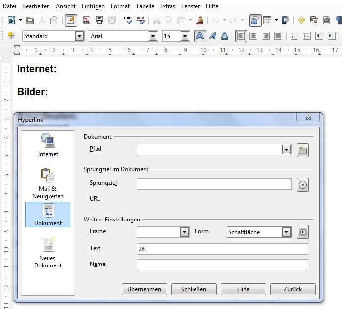

Ich möchte in Writer einen Hyperlink als Schaltfläche einfügen.
Wenn ich in der Symbolleiste auf das Symbol "Hyperlink"klicke, öffnet sich das Fenster wi im Bild 1 zu sehen.
Bild 1.JPG (71.68 KiB) 2570 mal betrachtet
In diesem Fenster wähle ich dann oben den Pfad zu dem 1. Bild, welches ich verlinken will.
Dann rechts unter Form "Schaltfläche" wählen.
Unter Text die Anzahl der vorhandenen Bilder.
Dann auf Übernehmen und Schließen.
Dann erscheint die Schaltfläche wie gewünscht.
Siehe Bild 2.

Aber jetzt kommt's:
Klicke ich diese Schaltfläche an, wird sie nur markiert.
Siehe Bild 3.
Bild 3.JPG (10.62 KiB) 2570 mal betrachtet
Was läuft denn da verkehrt?

schalte den Entwurfsmodus der Schaltfläche aus
eine Formular-Symbolleiste –> Symbol Entwurfsmodus ein/aus

Vielen Dank für diese Info. Das war genau richtig.
Allerdings hat es ziemlich gedauert, bis ich die Schaltfläche gefunden hab.
