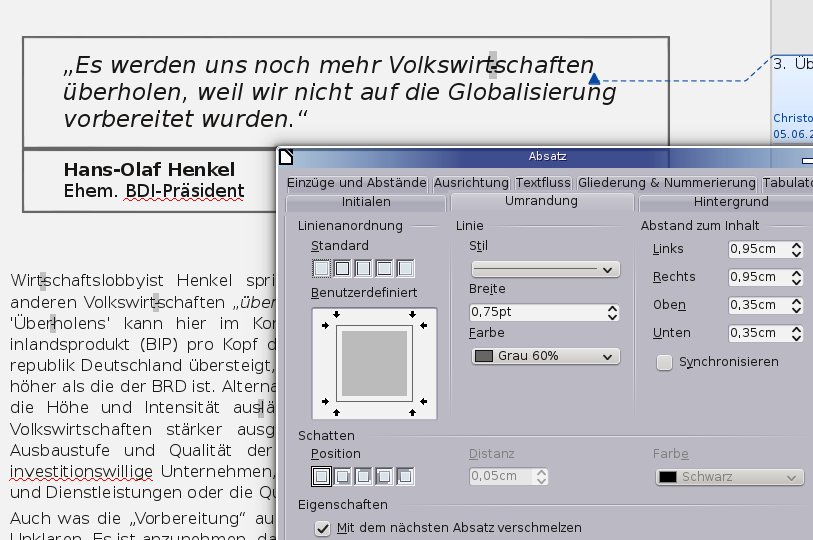

ich habe zwei Formatvorlagen, die direkt nacheinander kommen sollen und zwar so, daß der Rahmen beider Formatvolagen dort wo sie aneinandergrenzen nicht getrennt sondern als eine angezeigt wird. Geht das? Siehe Bildschirmphoto. Abstände nach unten bzw. oben ist jeweils 0pt.

Ist die Darstellung im Anhang denn so gewünscht oder nicht?
Denn eigentlich ist Libo in solchen Fällen so "mitdenkend", nur einen Rahmen zu machen (obwohl das streng genommen nicht logisch ist).
Ich konnte das so auf die Schnelle auch nicht reproduzieren...

desputin hat geschrieben:ich habe zwei Formatvorlagen, die direkt nacheinander kommen sollen und zwar so, daß der Rahmen beider Formatvolagen dort wo sie aneinandergrenzen nicht getrennt sondern als eine angezeigt wird. Geht das?
Die Umrandungen zweier verschiedener Absatzvorlagen können nicht miteinander verschmolzen werden.
Dein Screenshot ist hier nicht eindeutig. Wenn die beiden Absätze in der Umrandung verschmelzen sollen, kann das nur auf der Basis der gleichen Absatzvorlage mit identischen Einzügen funktionieren. Alle weiteren Auszeichnungen können aber bei direkter Formatierung einzelner Absätze unterschiedlich sein.
