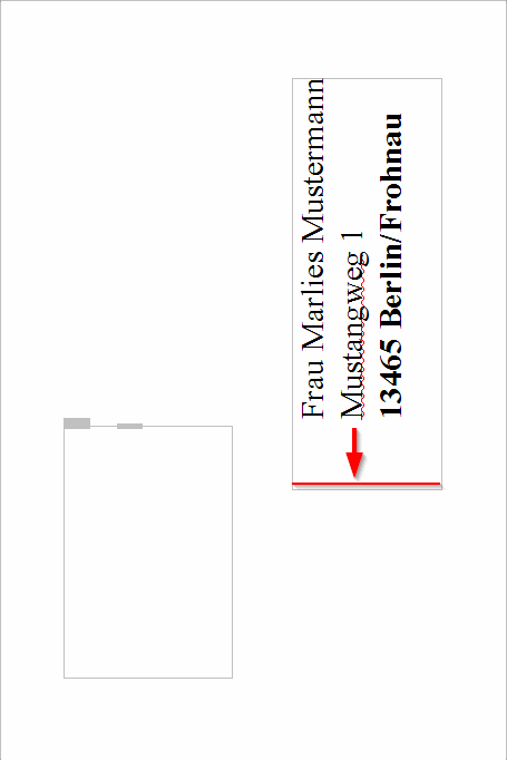

nur schnell zum besseren Verständnis: du willst, dass der Empfänger-Text im Rahmen linksbündig dargestellt wird, oder? Also so:
2013-03-22 16_39_01-Unbenannt 1 - LibreOffice Writer.png (7.12 KiB) 8395 mal betrachtet
Korrekt? Würde sich für diese Aufgabe dann ein Textblock (anstelle eines Rahmens) nicht besser dafür eignen?

Apaosha hat geschrieben:Korrekt? Würde sich für diese Aufgabe dann ein Textblock (anstelle eines Rahmens) nicht besser dafür eignen?
Äußerlich schon. Nachteil ist, dass bei einem Textblock (aus dem Zeichnentool) man keine Feldbefehle o.ä. eingeben kann.
Man ist also zur Einzel-Beschriftung verpflichtet.

Pit Zyclade hat geschrieben:Wie kann ich die Textzeilen am Unterrand der Textrahmen fixiert fluchten lassen, so daß sich bei Wechsel der Empfängeranschrift einheitliche Ausdrücke ergeben?
In meinem Muster sind die Empfängerangaben zwar gefluchtet, aber stets am längsten Zeilenende am Oberrand fixiert.
hier hilft wohl nur ein Workaround:
  • Markiere den gesamten Text im Rahmen
  • Menü Tabelle > Einfügen (OK)
  • Ziehe unteren Tabellenrand (bzw. Tabellenumrandung) herunter, so dass er genau auf der Rahmenbegrenzung zu liegen kommt
  • Verändere die (Zellen-/Text-) Ausrichtung auf Unten
  • Jetzt beginnt der Text "linksbündig" im Rahmen
Viel Spaß beim Basteln!

Ja, so könnte es gehen.
Hast Du das an meiner Beispieldatei versucht???
Ist ganz schön kribbelig, weil wenn die Tabellenspalten schmal sind und hochkant. Wenn man die Vorlage bearbeiten will, z.B. weil eine Leerstella am Anfang der 1. Zeile stört, hat man Probleme mit der Schriftgröße, auch wenn sie temporär auf nur 6ptt gesetzt wurde.

Pit Zyclade hat geschrieben:Hast Du das an meiner Beispieldatei versucht???
Also alles nicht so einfach.
Klar habe ich das. Wenn du Schwierigkeiten hast, den Text unterzubringen, so kannst du ja zunächst den Rahmen vergrößern und dann erst zum Schluss auf die richtige Größe bringen. Ich gebe aber zu, dass es schwierig ist, den Überblick zu behalten... Wenn ich dir helfen konnte, dann freut's mich.

Pit Zyclade hat geschrieben:Ganz so einfach ist das nicht. Wenn man den Rahmen vergrößert (geht nur bis Seitengröße), vergrößert sich nicht automatisch die Tabelle, vergrößere ich diese, muß ich am Ende auch noch die Spaltenbreite per Hand optimieren, weil selbige bei Hochkanntschrift (=vertikal) sich nicht automatisch einstellen läßt, und schließlich das Ganze wieder zurück. Stundenlange Optimierung.
Gut, vielleicht weniger als dises Zeilen zu schreiben...
