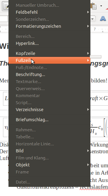

leider besteht das Problem immer noch! Anbei ein Bildschirmfoto. Jetzt werden sogar Reiter gar nicht mehr angezeigt..... Also ich werde mein Glück mal mit Version 4.0 versuchen.

Wenn der Cursor in einem Bereich steht, in dem keine Fuß-/Endnoten zulässig sind (z. B. Textrahmen/Zeichnen), ist die Option ausgegraut.

pmoegenb hat geschrieben:Wenn der Cursor in einem Bereich steht, in dem keine Fuß-/Endnoten zulässig sind (z. B. Textrahmen/Zeichnen), ist die Option ausgegraut.
das war auch mein erster Gedanke. Allerdings kann das nicht der Grund sein. Der Cursor steht mitten im Text. Das Problem ist sehr hartnäckig....
