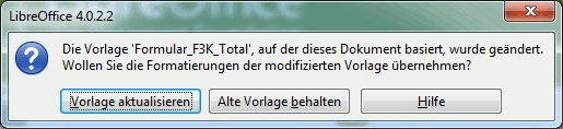

bei mir funktioniert es. Darum beschreibe ich, was genau ich gemacht habe:
  • Unter Extras/Optionen/LibreOffice/Pfade/Dokumentvorlagen sieht man wo die Vorlagen liegen.
  • Das sind die Speicherorte, deren Pfade kann man mit Bearbeiten anpassen.
  • Mit Datei/Neu/Vorlagen... eine Writer-Vorlage auswählen
  • Per Doppelklick auf die Vorlage ein neues Dokument erzeugen
  • Dies dann unter einem neuen Namen speichern.
  • Schliessen
  • Datei/Neu/Vorlagen.../ ->die eben benutzte Vorlage auswählen-> Bearbeiten
  • Eine Änderung durchführen (Format/Seite/Hintergrund -> Hier z.B. die Farbe ändern)
  • Vorlage speichern
  • Das neue Dokument öffnen und siehe da:
HTH
R
