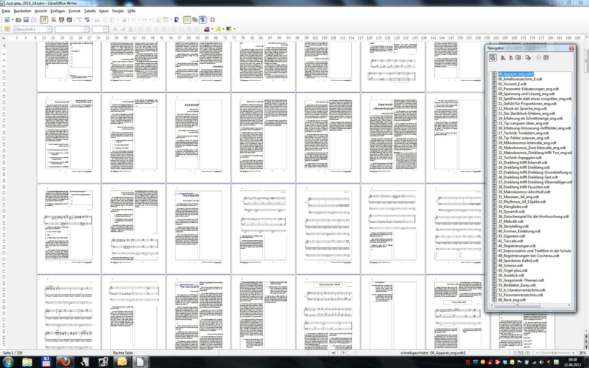

Kleiner Einblick in die Wartehalle...
- LO_Seitenumbruch.jpg (462.39 KiB) 4797 mal betrachtet

Das größte Hindernis für den Neuaufbau der Seiten dürften deine Entscheidung für die Seitenformatierungen sowie die Verankerungsarten deiner Grafiken sein.Pit-PB hat geschrieben:Was kann ich noch machen, damit die Seitenumbrüche im LibreOffice fix abgearbeitet werden?
Du hast dich für ein zweispaltiges Seitenlayout entschieden, obwohl du das immer wieder mit einspaltigen Grafiken unterbrechen musst. Das aber bedeutet beim Laden und auch beim Scrollen, dass der Seitenaufbau ständig neu berechnet werden muss. Zunächst wird der Text geladen, dann erst folgen die Grafiken, was den Textaufbau zwangsläufig wieder verschiebt. Erschwerend kommt hinzu, dass die Grafiken wohl am Absatz (einer Spalte) ohne Umlauf verankert sind und sich daher auch auf die Formatierung eines anderen Absatzes in der Parallelspalte auswirkt.
Mein Vorschlag ist daher, deine Seitenvorlage auf einspaltig umzustellen. Dann kannst du für die Grafiken, die volle Seitenbreite einnehmen die Verankerung ändern auf "Als Zeichen" in einem sonst leeren Absatz. Den zweispaltige Text fügst du jeweils als "zweispaltige Bereiche" ein. Damit entlastest du deinen Rechner nicht unwesentlich von den sich ständig ändernden Formatierungsberechnungen.
