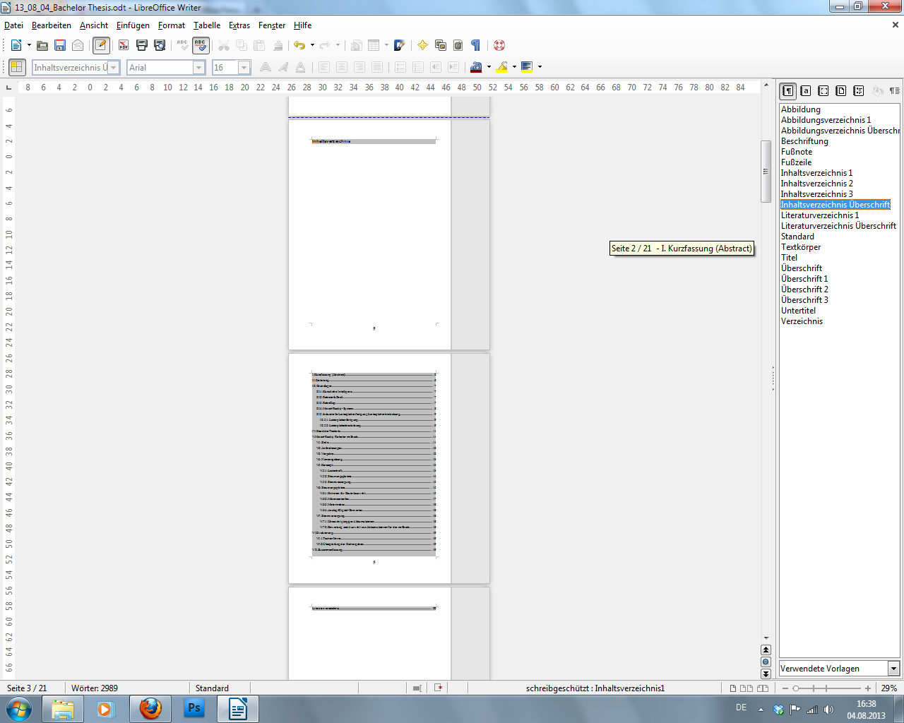

ich habe ein kleines Problem mit der Überschrift meines Inhaltsverzeichnisses.
Nach dem Aktualisieren, steht die Überschrift alleine auf einer Seite. Auf der nächsten folgt dann das eigendliche Inhaltsverzeichnis (dieses ist knapp länger als die Seite und wird daher am Ende auf eine weitere Seite umgebrochen).
Hat jemand eine Ahnung wie ich das beheben kann?

Wie soll man anhand eines Bildes ermitteln, welche Parameter und Optionen du wie gesetzt hast? Lade bitte ein Bespieldokument hoch.
hanneseilers hat geschrieben:Nach dem Aktualisieren
Was hast du aktualisiert?

Das Inhaltsverzeichnis, nachdem weitere Kapitel und Unterkapitel hinzugekommen sind.

hanneseilers hat geschrieben: ... steht die Überschrift alleine auf einer Seite. Auf der nächsten folgt dann das eigendliche Inhaltsverzeichnis
Auf meiner "Beispieldatei" konnte ich das nur nachstellen, indem ich in der Absatzvorlage "Inhaltsverzeichnis Überschrift" unter dem Reiter "Textfluss" einen Seitenumbruch mit der Position "Danach" eingefügt habe.

Habs gelöst:
DIe Option heißt Absätze zusammenhalten. Ist das aktiviert, wird der Absatz mit den Verzeichniseinträger soweit möglich zusammen dargestellt, was bedeutet, dass der Titel des Inhaltsverzeichnisses alleine auf einer Seite steht, da so am Meisten vom Absatz auf eine Seite passt.
Hab die Option in allen Verzeichniseinträgen entfernt, jetzt klappt perfekt.
