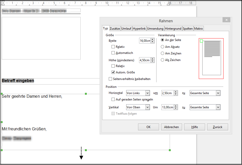

Hallo liebes Forum,
ich habe mir eine persönliche Briefvorlage erstellt. Dies habe ich in LibreOffice Writer mit Rahmen realisiert. Den Rahmen für den Brieftext habe ich so eingestellt, das er automatisch größer wird. Allerdings bricht er sich bei längeren Texten nicht automatisch auf die Seite 2 um, sondern bei der Eingabe von Text geht der Rahmen bis unten ans Blatt und vergrößert sich dann weiter bis nach oben. Kann man es irgendwie so einstellen, dass der Rahmen kurz vor der Fußzeile auf die nächste Seite umgebrochen wird? Anbei findet ihr ein Bildschirmfoto. Das Feld "Sehr geehrte Damen und Herren" soll also auf der nächsten Seite fortgesetzt werden, wenn der Brief mehr Text enthält, als auf der ersten Seite Platz ist.

- Bildschirmfoto_23_08_53.png (27.74 KiB) 3338 mal betrachtet
Re: Rahmen mit Text soll autom. auf nächste Seite umbrechen
Für den Briefkopf sind die Rahmen ja OK, für den Text nicht. Grund: Rahmen skalieren nicht über den Seitenrand hinaus. Sie sind immer auf eine Seite beschränkt.
du kannst doch den Text (siehe lorbass) in die zweite Seite ohne Probleme überlaufen lassen, wenn du Fließtext verwendest. Möchtest du das Lay-out der Folgeseite "individuell automatisiert" abändern, so empfiehlt es sich, dies innerhalb der ersten Seite zu speichern (Seitenvorlage).
vielen Dank für die Antworten. Ich habe nicht gewusst, das Rahmen immer nur auf eine Seite begrenzt sind. Daher habe ich nun den Rahmen für den Brieftext entfernt und einfach die Seitenränder den anderen Rahmen angepasst. Nun muss man eben zwei Zeilen unter dem Betreff klicken und ab dort schreiben. Der Text wird ja dann auch Seite 2 fortgesetzt. Über eine gesonderte Formatvorlage bin ich nicht gegangen, da auf der zweiten Seite nur die Fortsetzung des Textes der Seite 1 erscheinen soll. In der Fußzeile habe ich ja auch Seitennummer/Seitenzahl als Feldfunktion stehen.
