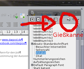

Im Formatvorlagen-Dialog (F11) erscheint rechts oben ein Icon, das den Gießkannenmodus einschaltet. Das ist extrem nützlich, wenn man viele unterschiedliche Zeichen- oder Absatzformate in einem Dokument zu verteilen hat, so wie bei mir der Fall.
Das Problem: Dieser Modus funktioniert bei mir nur manchmal, bzw. er funktioniert meisten nicht. Klickt man dann auf das Icon, dann passiert genau gar nichts. Neustart von Libreoffice hilft nicht. Irgendwann funktioniert es dann wieder.
Frage: Ist das ein Bug oder gibt es dazu eine Lösung, vielleicht auch einen Workaround?

- libre format.png (41.37 KiB) 2532 mal betrachtet

Wie benutzt Du denn dieses Icon?
Zum Zuweisen benötigst Du es nicht, wenn Du einzelnen markierten (!) Absätzen was zuweisen willst. Da genügt ein Doppelklick auf die gewünschte Vorlage.

Natürlich kann man auch einfach doppelklicken, aber das dauert etwa doppelt so lang - wenn's reicht.
Im Gieskannenmodus wird der Cursor im Hauptfenster zur Gieskanne, und das eingestellte Format überträgt sich auf jedes Wort/Absatz, auf das/den man klickt und auf jeden Bereich, über den man zieht. Das einzeln Markieren entfällt schlicht. Wenn es funktioniert.

Danke für Deine Erläuterung.
Ich komme zurück auf diese Deine, zitierte Äußerung. Wenn man auf das Icon klickt, schaltet sich der GK-Modus ein, wenn man nochmal draufklickt, wieder aus. So ist das bei mir unter Win7 immer.beu hat geschrieben: Das Problem: Dieser Modus funktioniert bei mir nur manchmal, bzw. er funktioniert meisten nicht. Klickt man dann auf das Icon, dann passiert genau gar nichts. Neustart von Libreoffice hilft nicht. Irgendwann funktioniert es dann wieder.

Das passiert gewöhnlich dann, wenn man mit einem nervösen Zeigefinger einen Doppelklick ausführt. Ein Klick schaltet ein, ein weiterer wieder aus.beu hat geschrieben:Klickt man dann auf das Icon, dann passiert genau gar nichts.
