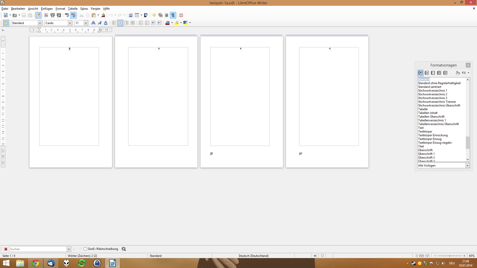

Okay, also lassen wir den Mumpitz:
Bei Deiner Beispieldatei sind die Seitenzahlen nach dem Öffnen ebenfalls nicht alternierend. Also wird beim Speichern nicht die Formatvorlage "Fußzeile links" für links und "Fußzeile rechts" für rechts gespeichert, sondern für die Seitenvorlage "mit Seitenzahl auf jeder Seite die gleiche Formatvorlage für die Fußzeile verwendet, auch wenn man vor dem Speichern unterschiedliche eingestellt hatte und das auch so angezeigt wurde. Ich bin bei meinem Dokument genau nach der ersten Methode, die hier beschrieben wird, verfahren:

- Zwischenablage01.jpg (149.67 KiB) 4012 mal betrachtet
Re: Seitenzahlen nachträglich außen positionieren
Ich habe zum Prüfen mit Absicht nicht die neuesten Versionen auf dem Rechner. Der Effekt, den du im Screenshot zeigst, tritt bei mir AOO3.4.0 und LO4.0.3.3 nicht auf. Jetzt hätte ich gerne anstatt des Screenshots, die von dir geladene und anschließend wieder hier hochgeladene Datei überprüft. Allerdings scheint es sich bei deiner Version mit dem gespiegelten Seitenlayout um einen Bug zu handeln.muelli75 hat geschrieben:Bei Deiner Beispieldatei sind die Seitenzahlen nach dem Öffnen ebenfalls nicht alternierend.
Ausweg: Du verwendest als Paginierseiten die (geänderten) Vorlagen für rechte/linke Seiten. Als Folgevorlagen gibst du jeweils bei der rechten Seite die Seitenvorlage für linke Seiten und umgekehrt ein, genau so, wie es Pit schon vorgeschlagen hat.

Das erste Beispiel zeigt bei mir ausschließlich (!) rechts positionierte Seitennummern (nachdem ich 3 Seiten Text geschaffen habe). Aber hier sind 2 Seiten auf einer quer positionierten Papierseite ?! Wenn Seitengröße und Papiergröße nicht übereinstimmen, dann hatte ich bisher immer Probleme.
Beim Beispiel von Rocko sehe ich zwar 4 Seiten, die ersten beiden ohne Seitenzahl, letzte beide mit 3 und 4 benannt.
Die Seitennummern befinden sich einheitlich links, obwohl nach dem Rahmen zu urteilen 3 eine rechte und 4 eine linke Seite sein sollen.
Ich habe mit LO 4.1.4.2 getestet.

Ich arbeite auch mit der 4.1.4.2, und es scheint tatsächlich ein Bug zu sein. Bin gerade dabei, mir die 4.2.0.2 zu installieren, nachdem ein Downgrade auf die 4.0.6 keine Veränderung brachte. Wenn alle Stricke reißen, versuche ich es halt mit zwei unterschiedlichen Seitenvolagen.

4.2.0.2 funktioniert ohne Probleme - danke für Eure Unterstützung!

Pre-Release kann es, das ist schön. Aber was ist Dein persönliches Ziel? Erfolg versus Sicherheit?
Ich hätte die zwei verschiedenen Seitenvorlagen gewählt. Wenn man die der ersten linken und rechten zuweist, bekommen alle folgenden sie automatisch.
