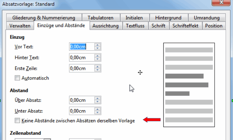

Gustav hat geschrieben: in Libre Office Writer, Version: 4.1.2.3 vermisse ich die Möglichkeit, Abstände zwischen Absätzen derselben Absatzvorlage zu unterdrücken. In älteren Versionen von Libre Office gab es auf der Registerkarte "Einzüge und Abstände" der Absatzformatierung im Abschnitt "Abstand" eine Checkbox mit der man Abstände über oder unter einem Absatz ausschaltetn konnte, wenn die Absätze die gleiche Formatvorlage haben.
ich weiß nicht wie dies bei der alten Programmversion (Aktuell aus dem 4.1-Zweig ist 4.1.4) war, in der Version 4.2.0 gibt es diese Checkbox:
2014-02-04 11_46_11-Unbenannt 1 - LibreOffice Writer.gif (44.43 KiB) 1751 mal betrachtet

Beitrag von Gustav » Di 4. Feb 2014, 12:15
Herzlichen Dank!
Ich habe, wiewohl "konservativer Endanwender", die neue Version 4.2 installiert, und die Checkbox ist wieder da.
