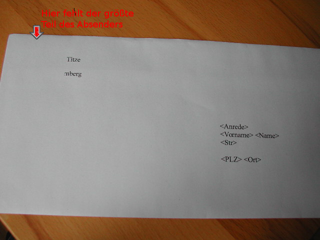

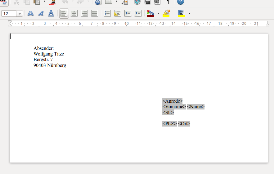

Hallo, ich bitte Euch zu folgendem Problem um Hilfe: Ich habe Linux-Ubuntu 13.10 neu installiert. Das LibreOffice ist dabei. Die Version von LibreOffice ist Version: 4.1.3.2 . Ich habe mir eine Vorlage zum Briefkuvert erstellt. Wie die aussieht könnt Ihr in beigefügten Dateianhang sehen: Bilddatei als Anhang . Klicke ich auf Seitenansicht so erscheint mir alles in Ordnung. Klicke ich auf Drucken, so wird links ein Teil von dem Absender nicht gedruckt. Ich habe eingestellt: 2 cm vom linken Rand. Das Drucken fängt aber erst ab 4 cm vom linken Rand an. Ich möchte nun den Druckbereich entsprechend vergrößern, wenn ich nur wüsste wie. Nun frage ich Euch, ob mir vielleicht da jemand helfen könnte. Bei meiner vorherigen Ubuntu-Version hat das einwandfrei funktioniert. Ich hoffe auf Eure Hilfe. Gruß wolfgangti

Hallo, vielen Dank für die Antwort. Eine Beispieldatei ist anbei hochgeladen. Das ausgedruckte Briefkuvert habe ich noch zur Veranschaulichung mit einer Digitalkamera fotografiert. Das Foto liegt auch als Anlage bei. Wenn ich mein Problem nicht richtig beschrieben habe, dann versuche ich es auch noch einmal. Gruß wolfgangti

Ich kann das Problem mit deiner Datei in meiner Systemumgebung *(LibO 3.5.4.2 unter GNU/Linux 3.0.0, Kubuntu 11.10, KDE 4.7.4) nicht reproduzieren, sehe auch keine problematischen Einstellungen deinerWriter-Datei.
Um einen Bug in der LibreOffice-Version 4.1.3.2 festzustellen, müsste jemand mit einer mit deiner Systemumgebung vergleichbaren Systemumgebung versuchen, das Verhalten nachzustellen.

Hallo, der Briefumschlag wurde vom hinteren Einzugsschacht eingezogen.

Hallo, ich habe jetzt schon immer 'mal etwas probiert. Leider kein Erfolg. Mein Drucker ist ein Multifunktionsgerät, also Drucken, Scannen und Kopieren. Das Modell heißt Canon Pixma MG5150 . Ich hatte mir vorgestellt, dass vielleicht jemand etwas weiß, wie der Druckbereich vergrößert wird. Das geht doch bei LibreOffice Calc einfach zu machen. Gruß wolfgangti

LibreOffice druckt ja schon alles. Mehr als alles geht nicht. Es ist dein Drucker, der was von dem abschneidet, was LibreOffice liefert. Also musst du deinen Drucker überreden.wolfgangti hat geschrieben:vielleicht jemand etwas weiß, wie der Druckbereich vergrößert wird. Das geht doch bei LibreOffice Calc einfach zu machen.

Dein Ausdruck sieht so aus, als habe der Drucker die verfügbare Papierbreite nicht erkennt.
Bei mir hat mit Deinem Beispieldokument die folgende Einstellung korrekte Ergebnisse gebracht:
Gerhard
ich habe einen MX870 unter Windows 7.
- Keine Änderung am Dokument
- Im Druckdialog von LO unter Eigenschaften (des Druckers) Papierformat auf DL einstellen...
- ... und Querformat + hinteren Schacht auswählen
- Umschlag hochkant (!), d.h. schmale Kante nach unten einlegen
Gerhard
