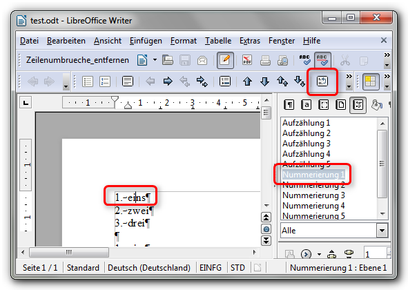

ich verwende Listenvorlagen um meine Nummerierungen zu formatieren. Nun habe ich festgestellt, das Libre Office 3.4.5 die Einstellung "Nummerierung neu beginnen" für die allererste Nummer einer Listenvorlage im Dokument nicht speichert. Die folgenden Screenshots zeigen dies.
1. Die Liste ist mit der Vorlage Nummerierung 1 formatiert. Die Einstellung "Nummerierung neu beginnen" ist aktiv für das erste Listenelement in Zeile 1 auf Seite 1.
Dokument vor dem Speichern - Einstellung "Nummerierung neu beginnen" aktiv für erste Nummer
2. Das Dokument wurde gespeichert und später wieder neu geladen. Die Einstellung "Nummerierung neu beginnen" ist nicht mehr aktiv für das erste Listenelement.
Dokument nach dem Laden - Einstellung "Nummerierung neu beginnen" nicht mehr aktiv
Dieses Problem besteht nur für das allererste Auftreten eines Listenelementes einer Vorlage in einem Dokument und ist eigentlich auch kein Problem in einem einzelnen Dokument. Sobald das Dokument aber in einem Globaldokument verwendet wird, wirkt sich dieses Problem extrem negativ aus. Würde das Dokument test.odt aus dem Screenshot unter zwei verschiedenen Namen gespeichert und dann in ein Globaldokument eingefügt, würde die Nummerierung im zweiten Dokument nicht mehr wie beabsichtigt bei 1 beginnen, da beide Dokumente die gleiche Listenvorlage verwenden und die Einstellung "Nummerierung neu beginnen" nicht in den einzelnen Dokumenten gespeichert wurde. Dieses Problem kann man nun manuell im Globaldokument ändern. Sobald aber das einzelne Filialdokument wieder geändert wird und im Globaldokument aktualisiert werden muss, ist diese manuelle Einstellung wieder verschwunden.
Kennt jemand das Problem und gibt es dafür eine Lösung oder ist dies ein Bug?

Die Antwort kommt wohl zu spät.
Aber weil du dein Problem so gut beschrieben hast, muss es beantwortet werden.
Es gibt einen einfachen anzuwendenden und einigermassen nachvollziehbaren Workaround
http://www.taming-openoffice-org.com/newsite/?p=1104
Vielleicht hilfts ja noch.
