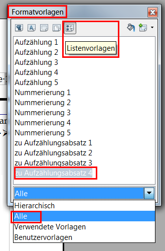

W.Spindler hat geschrieben:Aber der genauere Blick auf das Beispiel von Rocko zeigt mir auch, daß die Menüführung bei OO zumindest für mich erstmal mißverständlich ist: Er hat dort z.B. einen "Aufzählungsabsatz 4" eingeführt, der auf "Zu Aufzählungsabsatz 4" beruht. Wenn man nun in (F11) Formatvorlagen "Alle Vorlagen" wählt, erscheint dieses "Zu Aufzählungsabsatz 4" NICHT.
Die Mißverständlichkeit ist doch wahrscheinlich dadurch begründet, das jedes Umsteigen von einem Programm auf ein anderes in vielen Funktionen ein Umdenken voraussetzt. Du hast die Listenvorlage "Zu Aufzählungsabsatz 4" in der Sammlung der Absatzvorlagen gesucht. Wenn die Sammlung der Absatzvorlagen geöffnet ist, bedeutet "Alle Vorlagen" nur die Sammlung aller vorhandenen Absatzvorlagen.
Alle Listenvorlagen.png (36.21 KiB) 2401 mal betrachtet
http://www.ooowiki.de/FensterFormatvorlagen.html
http://www.ooowiki.de/FormatVorlagen.html
Zum Verständnis: Die Absatzvorlage "Aufzählungsabsatz 4" soll eine Listenvorlage "Zu Aufzählungsabsatz 4" integriert haben, da bei Anwendung dieser Absatzvorlage auch Bullets angezeigt werden sollen. D.h. aber, das entgegen deiner Annahme die Listenvorlage nicht von der Absatzvorlage abhängig ist ("darauf beruht"), sondern als Zusatz in die Absatzvorlage integriert ist.
