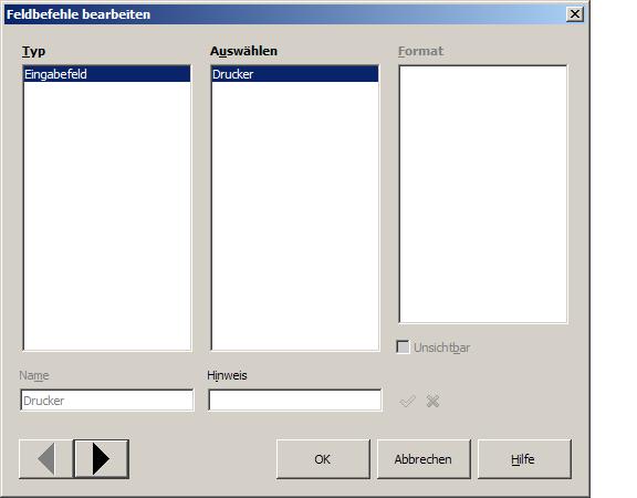

Sorry, aber ich habe es leider immer noch nicht verstanden. Nach einem Doppelklick (einmal klicken bewirkt nichts) erscheint ein Fester Feldbefehle bearbeiten. Ein Screenshot im Anhang. Das einzige was ich dort machen kann ist mit dem dreieckigen Pfeil nach Rechts oder Links zu klicken, damit springt die Ansicht nacheinander zur nächsten Überschrift. Andere Einstellungen habe ich dort nicht gefunden..

SandyE hat geschrieben:Nach einem Doppelklick (einmal klicken bewirkt nichts) erscheint ein Fester Feldbefehle bearbeiten.
Das kann ich nicht nachvollziehen. Mit einem Doppelklick kann ich nichts ausrichten. Bei mir öffnet sich immer das jeweilige Eingabefeld wie beschrieben. (OOo Port 3.2; AOO 4.0.1; LO Port 4.0.3.3)
Vielleicht kann sich mal ein ein anderer "Downloader" hier einmischen.
