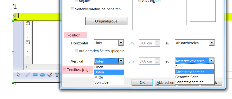

wenn in LibreOffice Writer Version: 4.2.4.2 oberhalb mehrer Grafiken Text eingefügt wird, verschieben sich die Grafiken nach unten über die Fußzeile.
Sie springt nicht auf die nächste Seite. Die Grafiken sind links zentriert und am Absatz verankert ohne Umlauf.
Welche Einstellungen muss man vornehmen das sie Grafik auf die nächste Seite springt wenn der Platz auf der Seite nicht mehr ausreicht?

Ich habe das eben mit Deinen Einstellungen mit der aktuellen Programmversion 4.2.6 des 4.2-Zweigs getestet und kann Dein Problem damit nicht nachstellen.

dax hat geschrieben:Welche Einstellungen muss man vornehmen das sie Grafik auf die nächste Seite springt wenn der Platz auf der Seite nicht mehr ausreicht?
Das solltest du mit Hilfe der Beispieldatei selbst herausfinden!
Dazu reicht aber das Rumschubsen mit der Maus nicht aus. Ohne die Einstellungsmöglichkeiten und zwar die für die eigenen Anforderungen geeignetste, kommst du recht schnell in eine Sackgasse.
Verankerung am Absatz.odt
