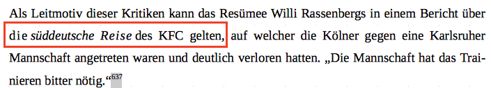

Zu meinem Problem: Ich habe ein Textdokument, etwa 120.000 Wörter / 880.000 Zeichen. Als Formatvorlage habe ich Blocksatz, 1,5 Zeilen, Serifenschrift (Liberation Serif), 12Pkt., automatische Silbentrennung eingestellt. An manchen Stellen zerfleddert die Formatierung "Kursiv", mit der ich einzelne Wörter hervorhebe, die gesamte Zeile, so dass der Abstand zwischen den Worten so aussieht, als seien zu viele Leerzeichen dabei.

ah, okay,
ich habe einen screenshot gewählt, weil es sich um meine doktorarbeit handelt und ich keinen text davon hier reinstellen möchte.
also so "sieht das problem aus"
pmoegenb
Re: Blocksatz, Kursiv und unregelmäßige Abstände
Beitrag von pmoegenb » Fr 10. Okt 2014, 17:23
Hallo Joern,
man sieht jetzt, dass es so ist. Das war's dann aber schon, demzufolge Hilfe unmöglich.
lessger
Beiträge: 249
Registriert: Fr 4. Mai 2012, 13:33
Beitrag von lessger » Fr 10. Okt 2014, 17:33
Hallo Joern,
meinst Du das ausgetriebene "die" und "Reise"?
Sieht das denn auch gedruckt so aus? In diesen Feinheiten ist die Bildschirmdarstellung nicht unbedingt aussagekräftig. Gerade der Übergang kursiv/normal ist da schon mal unschön, selbst im Flattersatz.
Ansonsten probiere mal eine andere Schrift aus.
Ich habe übrigens Deinen Satz mit gleichen Schriften und gleichem Umbruch in Writer eingetippt und sehe den Effekt bei "die" und "Reise" nicht. Übrigens sieht "meine" Liberation deutlich anders aus als Deine.
