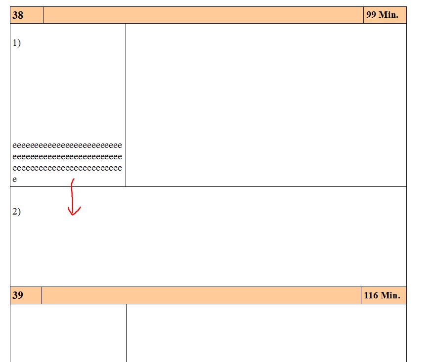

ich habe mir im Writer eine einfache Tabelle angelegt.
Nun habe ich das Problem das beim Befüllen der Inhalte die nachfolgenden
Tabelleninhalte nach unten verschoben werden.
Beispiel Dateianhang:
Wenn ich 1) voll beschrifte wird das Feld in 2) geringer.
Ich möchte das die Felder immer gleich bleiben.
Die Inhalte würde ich dementsprechend verkleinern.
Danke für einen Tip.

colonius hat geschrieben:Beispiel Dateianhang:
Stimmt!
Tja, mehr ist als das ist als Diagnose lässt ein Bild nicht zu. Wenn du mehr möchtest, lade deine Writer-Datei hoch.

colonius hat geschrieben:ich habe mir im Writer eine einfache Tabelle angelegt.
Wenn eine Zeile fixiert werden soll, musst du verhindern, dass sie sich dynamisch anpasst.
"Kontextmenü - Zeile - Höhe" - fixe Höhe einstellen und dynamisch anpassen deaktivieren

Beitrag von colonius » Fr 31. Okt 2014, 17:18
Das war's.
Jetzt funktioniert es.
