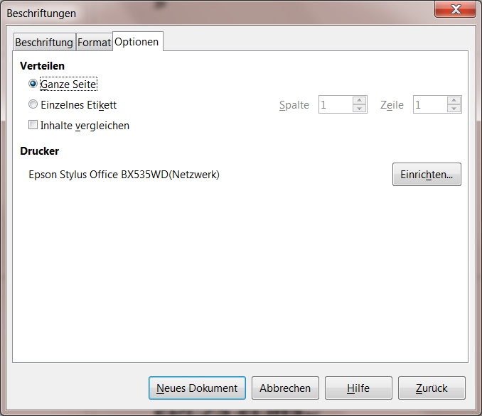

Ich finde diese Möglichkeit unter den Optionen nicht
JAAA, "Inhalte vergleichen" ist es. Aber wer kommt auf solch komische Formulierung? Zugegeben, die Onlinehilfe, wenn man mit der Maus drübergeht, gibt eine naheliegende Erklärung.
DANKE Rocko
DANKE Rocko
- fehlende Option: Synchronisation
- Etikettenassi_Optionen.jpg (52.58 KiB) 3005 mal betrachtet
