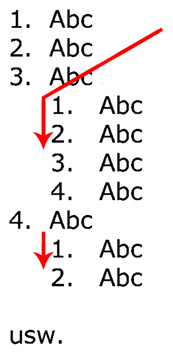

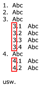

Ich erkläre es nochmal (vielleicht war es zu unklar beschrieben).
Ich möchte dieses Aufzählungsschema haben:
d.h. in der untergeordneten Ebene soll die Ordnungszahl der übergeordneten Ebene erscheinen.
Ich bekomme aber das hier:
d.h. in der Aufzählung in der untergeordneten Ebene fehlt die übergeordnete Nummer
Wie kann ich nun vorgehen?

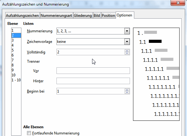

Mit dem Cursor in der Aufzählung öffnest du im Kontextmenü "Aufzählungszeichen und Nummerierung". Unter "Optionen" klickst du auf Ebene 1-10 und erhöhst die Anzahl der Ebenen hinter "vollständig". Das Vorschaufenster sollte dir das Ergebnis anzeigen.

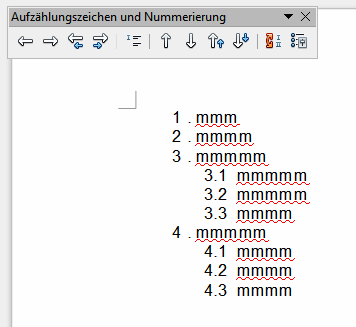

Salomo hat geschrieben:Ich möchte dieses Aufzählungsschema haben:
Ich nehme an so:
2015-02-03 16_05_46-Unbenannt 1 - LibreOffice Writer.gif (7.31 KiB) 10276 mal betrachtet
Ich benutze dabei u.a. folgende Einstellung:
2015-02-03 16_08_35-Aufzählungszeichen und Nummerierung.gif (20.26 KiB) 10276 mal betrachtet
