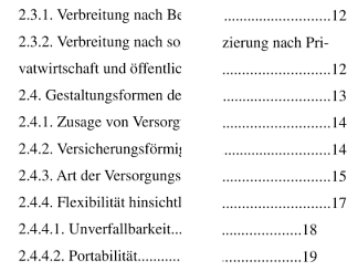

Heureka hat geschrieben:Passiert ja wie gesagt nur bei den Seitenzahlen im IHVZ für die Gliederungsebene 4.
Wie du im Screenshot sehen kannst, trifft das bei mir weder auf den direkten PDF-Export noch auf den Ausdruck auf einen PDF-Drucker zu.
Der Grund für die Einrückung am rechten Rand liegt darin, dass in der Absatzvorlage Inhaltsverzeichnis 4 ein rechter Rand eingegeben ist. Wenn du den auf 0,00 setzt, passt auch das.
Außer einem Gliederungspunkt sind die anderen im Inhaltverzeichnis nur einzeilig. Vielleicht reicht es deshalb aus, wenn du in der Schlussrunde der Formatierungen den Bearbeitungsschutz für das IHV deaktivierst und diese Zeile von Hand nachformatierst.
Ausschnitt IHV.png (29.95 KiB) 1826 mal betrachtet

Hallo Rocko,
vielen Dank für dein Engagement.
Ich habe alles geändert und den gewünschten Erfolg gehabt.
Darf ich dich noch um einer Erläterung der "Transparenzen" bitten? Ich weiß nicht, was dait gemeint ist und habe eine entsprechende Meldung nicht bekommen.
