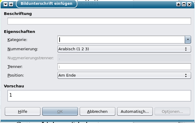

Ist das ein Bug oder ein neues Feature:
Weise ich der Beschriftung eines eingefügten Bildes keine Kategorie zu, um die Ausgabe von "Abbildung 1:" zu vermeiden, wird der OK-Knopf deaktiviert.
Bis LO 4.3 war das kein Problem. Habe ich da bei den Neuerungen etwas übersehen?

mandri vator hat geschrieben: Weise ich der Beschriftung eines eingefügten Bildes keine Kategorie zu, um die Ausgabe von "Abbildung 1:" zu vermeiden, wird der OK-Knopf deaktiviert.
Falsch, das ist auch unter 4.3.6 ein Problem. Wird dagegen [Keine] ausgewählt ist alles OK.

kein Bug, kein neues Feature. Das ist ein Bedienfehler.
Wenn du keine Kategorie möchtest, wähle aus der Liste den passenden Eintrag <keine>.

Ich hatte schon befürchtet, dass der Einwand kommt.
Das gezeigte Bild entsteht, wenn man das Auswahlmenu aufklappt und mit der Maus (mit der Tastatur geht es nicht) den Wert [keine] auswählt.
In dem Moment, wo man auf [keine] klickt, schließt sich die Auswahlliste und das leere Feld erscheint.
Man kann das Problem versuchen zu umgehen, indem man eine automatische Beschriftung beim Einfügen anlegen lässt - diese enthält dann nur eine Absatzmarke ohne alles. Dann klappt aber das Skalieren nicht mehr. Ändert man die Rahmengröße, zeit sich das Bild unbeeindruckt.
ach so, diese Version verwende ich noch nicht und wusste es nicht.
Dann ist es ein Fehler (einer von vielen Fehlern) in deiner Version.
Wenn du im BigZilla nicht nachsehen möchtest, ob er gemeldet wurde,
schildere das Problem dem LO-Projekt auf der discuss-Mailingliste.
https://wiki.documentfoundation.org/Loc ... linglisten

Hallo mandri vator,
entgegen besseren Wissens, habe ich die unzumutbare Programmversion 4.4.0 installiert und kann somit das von Dir geschilderte Problem bestätigen. Danach habe ich die Entwicklerversion 4.4.1.1, denn schlimmer kann es nicht mehr kommen, installiert.
Das Problem scheint, neben weiteren Bugfixes, in dieser Version beseitigt zu sein.

pmoegenb hat geschrieben:Das Problem scheint, neben weiteren Bugfixes, in dieser Version beseitigt zu sein.
Funktioniert auch hier.
