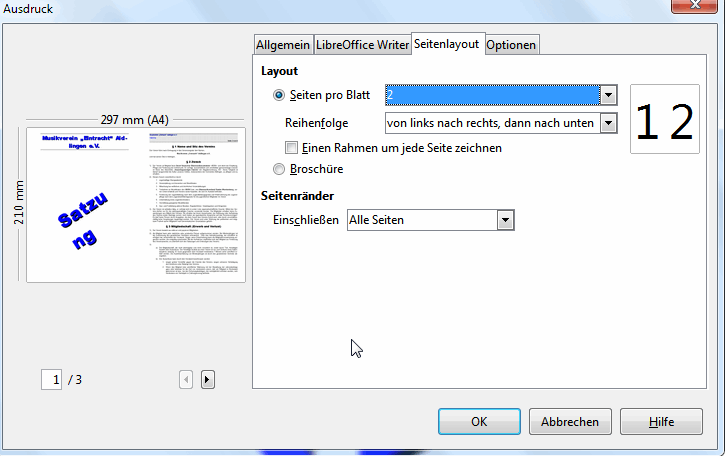

pmoegenb
Re: Text auf eine Seite anpassen
Beitrag von pmoegenb » Mo 23. Feb 2015, 10:25
Hallo Petra,
die folgende Einstellung möchtest Du nicht ?
2015-02-23 10_22_40-Ausdruck.gif (27.11 KiB) 17248 mal betrachtet

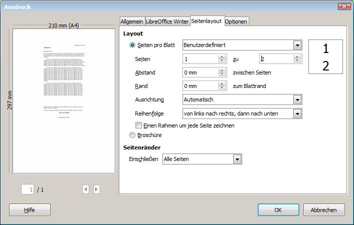

Beitrag von Neuling » Mo 23. Feb 2015, 10:50
Hallo Peter!
Hab diese Funktion probiert, aber bei mir schaut das dann nicht so aus wie ich gerne hätte...
Hab ein Schreiben (hier nur ein Testdokument) welches sich um ein paar Zeilen nicht auf eine Seite ausgeht. Wenn ich nun im Seitenlayout -> Seiten 1 zu 2 wähle, hab ich zwar alles drauf, aber sehr klein.
Wie könnte ich das größer machen?
Lg Petra
LO Druck.jpg (35.59 KiB) 17244 mal betrachtet
pmoegenb
Beitrag von pmoegenb » Mo 23. Feb 2015, 12:05
Hallo Petra.
Neuling hat geschrieben: Hab diese Funktion probiert, aber bei mir schaut das dann nicht so aus wie ich gerne hätte...
gemäß Deinem Schreenshot handelt es wohl um die Programmversion 4.4.x und die habe ich derzeit nicht installiert. Ich muss also passen.
Rocko
Beiträge: 1336
Beitrag von Rocko » Mo 23. Feb 2015, 12:59
Neuling hat geschrieben:Hab ein Schreiben (hier nur ein Testdokument) welches sich um ein paar Zeilen nicht auf eine Seite ausgeht. Wenn ich nun im Seitenlayout -> Seiten 1 zu 2 wähle, hab ich zwar alles drauf, aber sehr klein.
Du suchst im Writer immer noch nach der Skalierungsmöglichkeit, wie sie in Calc zu finden ist. Ich fürchte, dass das allerdings ein Wunschtraum bleiben wird. Das größte Hindernis für diesen Wunsch wird wohl sein, dass es sich beim Writer um Fließtext handelt, der nicht seitengebunden, auf indiduelle Formatierung hin angelegt ist.
Was dein Screenhot deutlich zeigt, ist die Skalierungsmöglichkeit beim Ausdruck seitenbezogen. Nach deinen Anweisungen werden 2 ganze DIN A4 Seiten übereinander auf eine Seite verkleinert. Dabei wird der Leerraum genauso skaliert, wie der Text. Dann aber wird der Platz gebraucht und kann nicht darüber hinaus noch größer gezoomt werden.
Ob es diese Funktion auch mal für den Writer geben wird, habe ich damit nicht ausgeschlossen. Bis jetzt suchst du danach aber vergeblich.
Beiträge: 3290
Beitrag von Pit Zyclade » Mo 23. Feb 2015, 15:43
Unabhängig von Rockos ganz sicher kompetenter Antwort...
Ich würde bei der gezeigten Darstellung versuchen einzustellen:
"2 " Seiten zu "1"
Alle anderen Möglichkeiten erscheinen mir grotest unlogisch. Aber mangels der Version kann ich das nicht probieren.

lessger
Beiträge: 249
Registriert: Fr 4. Mai 2012, 13:33
Beitrag von lessger » Mi 25. Feb 2015, 11:00
Hallo Petra,
es gibt eine Möglichkeit, die ist aber vom Drucker abhängig. Viele Druckertreiber haben eine Einstellung, um einen Ausdruck in Übergröße so zu verkleinern, daß er auf die verfügbare Seitenfgröße verkleinert wird. Bei Dir scheint das "Fit to Paper Size" zu heißen. Dazu muß aber erstmal Writer dazu gebracht werden, keine neue Seite anzufangen.
Dafür muß die Papiergröße des Dokuments in Writer so verändert werden (entweder in der Formatvorlage der Seite oder "hart" über Format > Seite..."), daß der gesamte Text auf eine Seite paßt. Also z.B. in Länge und Breite zwei Zentimeter zugeben. Dann mit Deiner "Fit to Paper..." Option ausdrucken.
Das verkleinert aber die ganze Seite, also auch Schriften, Logos, sind danach verkleinert. Wenn man das nicht will, bleibt nur, gezielt über die Einstellungen von Zeilenabständen, Schriftgrößen, Rändern etc.
Grüße
Gerhard
