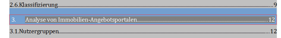

ich suche die möglichkeit, den inneren Bereich eines Textes mit einer Hintergrundfarbe zu belegen. Gemeint ist der rot umrandete Bereich in der Grafik.
Mit dem Zeichenhintergrund ist dieser zu schmal (grau)
Mit dem Bereich aus Abastzvorlagen wird dieser zu groß (blau).
Es muss doch möglich sein, nicht nur den Rahmen sondern auch den Hintergrund dieses Bereiches zu definieren?
Auch verstehe ich nicht, warum die Absatzvorlage so hoch ist (blau). Denn schließlich ist der Abstand über dem Absatz nach oben mit 0 angegeben und fällt nur deswegen so groß aus, weil der überliegende Absatz einen unteren Abstand besitzt. Der Bereich gehört im Grunde dem überliegendem Absatz.

strech hat geschrieben:Es muss doch möglich sein, nicht nur den Rahmen sondern auch den Hintergrund dieses Bereiches zu definieren?
Wenn du die Absatzumrandung mit einbeziehst, sollte das doch funktionieren.

Beitrag von strech » So 1. Mär 2015, 01:24
Hallo Rocko,
vielen Dank.
stimmt, man darf dann keine Abstände über oder unter den Absätze haben sondern muss das über die Ränder steuern. Zusätzlich musste ich noch den Linienabstand ändern. Dann passte es ;-)
