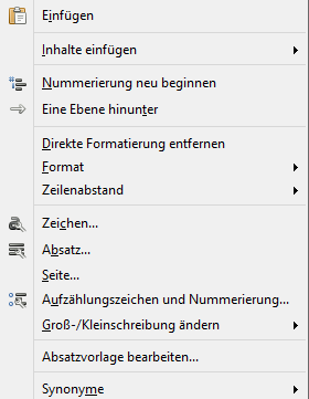

Kannst du mir noch schnell sagen, wie ich diese Liste fortlaufend gestalten kann, damit meine Beispielsätze kontinuierlich durchgezählt werden?

Ich fürchte nicht. Ich sehe leider diesen Menüpunkt gar nicht, wenn ich auf die Nummerierung klicke (siehe Screenshot). Auch bei den Optionen der Nummerierung konnte ich diesen Menüpunkt nicht finden ... sonst hätte ich es aber auch ausprobiert ;-)
Oh, übrigens hab ich gestern die aktuell(st)e Version von LO runtergeladen und installiert (4.4.2.2).

Beitrag von Achim » Di 21. Apr 2015, 11:43
Hm, irgendwas hatte mit der ersten Nummerierung tatsächlich nicht gestimmt. Ich hab's gelöscht, nochmal erstellt, und dann hat es auch problemlos funktioniert :-) Die Nummerierung wird jetzt korrekt so weitergeführt.
