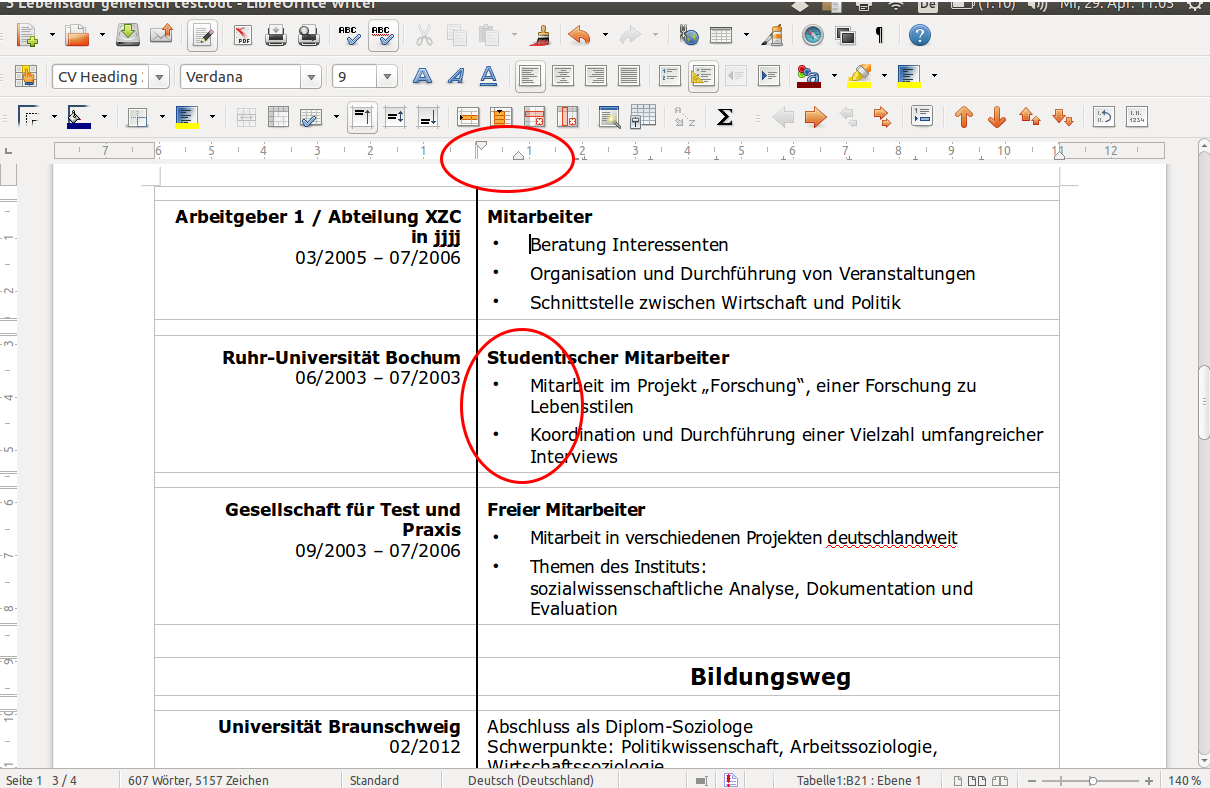

ich habe meinen Lebenslauf in Writer mithilfe einer Tabelle gestaltet.
Die einzelnen Abschnitte sind als Aufzählungen formatiert. Nun möchte ich in diesen die Einzüge ändern. Funktioniert das "en bloc", oder muss ich diese alle händisch nachjustieren? Ich habe schon versucht, die Einzüge in der Absatzvorlage festzulegen, bin daran aber gescheitert.
Anbei ein Screenshot zur Verdeutlichung.
Bester Dank
LadaNiva

- Screenshot zu Tabelle Aufzählungen Einzüge
- Auswahl_001.png (167.57 KiB) 4874 mal betrachtet

Re: Einzüge in Aufzählungen in Tabellen
Versuch mal das:
- in eine Aufzählung klicken
- Kontextmenü > Aufzählungszeichen... > Position :: ...
Dann sollt's klappen.
Hallo Miesepeter
danke für die Antwort. Ich kann hier die Position einstellen, aber wie stelle ich ein, dass die erste Zeile und die darauf folgenden bündig sind?
Wenn du alle Aufzählungen über das Icon der Formatleiste erstellt hast, dann wirken sich die Einstellungen bei "Position" auch bei allen anderen Aufzählungsabsätzen aus. Ich habe allerdings keine unterschiedlichen Reiter im Lineal erhalten. Hast du zusätzlich auch die Absatzeigenschaften verstellt?
Hinweis1: Die Werte werden erst übernommen, wenn nach der Änderung eine andere Schaltfläche beim Reiter "Position" angewählt wurde.
Was meinst du mit "bündig"? Die Frage wäre, ob du zusätzlich bereits die Absatzeigenschaften verändert hast... Als "quick and dirty" könnte hier der Formatübertragungspinsel genommen werden. Wenn du doppelt geklickt hast, dann kannst du mehrere Absätze damit formatieren. Beachte dazu auch das Info, wenn du mit F1 die Hilfe aufrufst.
Hinweis2: Lade lieber eine Beispieldatei statt Screenshots hoch, man könnte die Probleme besser analysieren.
LibreOffice 4.2.3.3. portable, W7-64 pro
Hallo miesepeter,
ich habe versucht, das Problem über die Absatzvorlage zu lösen, da kann durchaus etwas in der Formatierung durcheinander gekommen sein.
Der Formatierungsübertragungspinsel übernimmt bei mir die Einzüge nicht und führt auch sonst leider nicht zu Ziel.
Mit Bündig meine ich, dass in den Aufzhählungen die ersten und die folgenden Zeilen den gleichen Einzug links haben.
Ich habe eine Beispieldatei angehängt, vielleicht ist diese aussagekräftiger als meine Beschreibung.
Danke, Peter
Danke, Peter
Deine Formatierungsvoraussetzungen sind so durcheinander, dass mir nur eine schrittweise Rezeptangabe bleibt. Näheres dazu könntest du dann in der FAQ finden, die in meinem Signum zitiert ist.LadaNiva hat geschrieben:Ich habe eine Beispieldatei angehängt, vielleicht ist diese aussagekräftiger als meine Beschreibung.
- Aufzählung unter „Projektmanager“ markieren und Strg+m klicken.
- Nochmals den Bereich markieren und in der Symbolleiste „Format“ auf das Aufzählungssymbol klicken
- Dem markierten Bereich die Absatzvorlage „000 Aufzählung Tätigkeiten“ zuweisen
- Cursor in diesen Bereich setzen, mit der rechte Maustaste Kontextmenü öffnen und mit einem Klick das Formatierungsfenster für „Absatzvorlage bearbeiten“ öffnen
- Texteinzüge (2. Tab) auf 0,00 cm stellen; Abstand über Absatz auf 0,20 cm einstellen
- TAB „Gliederung und Nummerierung öffnen – Nummerierungsvorlage aufklappen und „Aufzählung 1“ auswählen - OK
- Mit F11 Formatvorlagen öffnen; 5. Symbol (Listenvorlagen) öffnen, dann: „Aufzählung 1“ - Kontextmenü – Ändern
- Tabulator bei 0,60 cm, Ausgerichtet bei 0,30 cm, Einzug bei 0,60 cm – OK
- Abschließend die anderen Aufzählungsbereiche markieren und ihnen ebenfalls die Absatzvorlage „000 Aufzählung Tätigkeiten“ zuweisen
