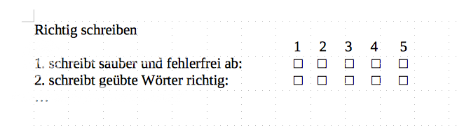

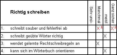

Nun möchte ich im Writer ein Formular erstellen, welches im Kopfbereich die Personendaten der einen Datenbank anzeigen kann. Für jedes Fach soll es nun eine einfache Auswahlmöglichkeit in Form von Checkboxen geben, wie man es von sog. Rasterzeugnissen kennt:
Nun kann der Nutzer für jedes Fach den Grad der Leistung mit einem Mausklick auswählen. So weit so gut. Beim Drucken (in eine Word-Datei, damit später noch nachträgliche Bearbeitungen möglich sind) sollen statt der angeklickten Checkboxen nun die Formulierungen der ersten Datenbank erscheinen. Ein sog. Verbalzeugnis.

Es wäre schön, wenn Du einmal beispielhaft zu dem angekreuzten Teil den exakt passenden Verbaltext angeben würdest.
Wo liegt der Unterschied zwischen 1 und 2 ?

Die beigefügte Netz-Grafik sollte nur verdeutlichen, wie ich mir in etwa die Checkbox-Situation vorstelle.
Exakt möchte ich schlicht das Themengebiet (hier als Beispiel "Richtig schreiben") angeben und für jeden der Unterpunkte eine Einschätzungsmöglichkeit in Form von fünf Stufen anbieten. Diese müssen hier nicht mal mit Textfragmenten versehen sein. Die User (Lehrerkollegium) werden das entsprechend beurteilen können. Das könnte so aussehen:
Es ist dann nur eine Auswahl möglich. "Hinter" jeder Checkbox versteckt sich eine ausgefeilte Formulierung.
Hier könnte sich die z.B. Stufe 5 (beste Stufe) für "schreibt sauber und fehlerfrei ab" so lesen:
(Peter) "schreibt einzelne Wörter, aber auch altersgemäße Texte sauber und fehlerfrei ab. Dabei ist es ihm möglich, Wortgrenzen einzuhalten und Groß- und Kleinschreibung zu beachten. Seine Fähigkeit, erlernte Wörter uns Sätze aus dem Kopf richtig zu schreiben ist für seine Altersstufe überdurchschnittlich..."
So verfährt man dann mit den angebotenen Unterpunkten 2, 3, usw.
Wenn alle Punkte bearbeitet wurden, kann man am Ende dann ein .odt-File drucken, das letztendlich aus den o.g. "versteckten" Textbausteinen besteht. Ein Fließtext also.
