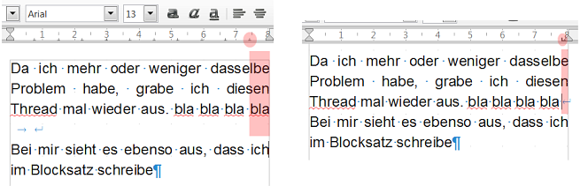

Coming_curse hat geschrieben:Könntest du bitte ausführen, was genau du meinst (welche Funktionen ich ändern sollte) oder wo ich mir die Funktionen anlesen könnte?
Was du über Absatzvorlagen wissen solltest, findest du mit dem Link in der ersten Antwort zu diesem Thread.
Allerdings vermute ich, dass du Zeilenschaltungen grundsätzlich zur Erzeugung von Absätzen einsetzt. An den gezeigten Stellen sehe ich nämlich keinen Grund, die letzte Zeile zwingend linksbündig zu haben. Wenn dich der Absatzabstand der verwendeten Absatzvorlage von 0,21 cm stört, dann stelle ihn doch einfach auf 0,00 cm.
Tabstopps findest du auch im Lineal angezeigt. Automatisch gesetzte Tabulatoren sind nur selten sehr zweckmäßig. Dort wo du nämlich einen Tabulator schaltest kommt kein Tabstopp mehr. Folglich wird in die nächste Zeile umgebrochen.
Deshalb musst du nach dem letzten Wort selbst einen Tabstopp setzen (einfach mit einem Mausklick auf den unteren Rand des Lineals). Allerdings verschwinden dann alle vorausgehenden automatischen Tabstopps.
Tab am Zeilenende.png (69.39 KiB) 2461 mal betrachtet

Mir geht es tatsächlich um die Unterscheidung zwischen Zeilenschaltungen und Absätzen - also 'hier kommt kein Abstand zur nächsten Zeile' vs. 'Hier bitte mit Abstand'
Mit den Tipps und Links sollte das Problem aber behoben sein. Besten Dank für die Geduld und die Hinweise :)
