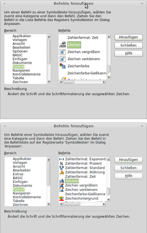

Beiträge: 2334
Re: Format - Zeichen mit Symbolleiste öffnen
Beitrag von miesepeter » Fr 18. Sep 2015, 16:05
Broede hat geschrieben:Doch wie bekomme ich es in eine selbst erstellte Symbolleiste. ...
Gibt es da einen Tipp?
Siehe Screenshot! :!: Du kannst eine neue Symbolleiste erstellen (Schaltfläche Neu... auf dem Screenshot) oder eine vorhandene abändern. Oder beides. Was dir lieber ist.

Beitrag von Broede » Fr 18. Sep 2015, 16:41
Hallo miesepeter,
das ist mir alles klar. Doch unter welcher Rubrik der neuen Icons (Befehl "Hinzufügen") finde ich das Icon/den Befehl "Zeichen ..."? (Oder anders gesagt, ich finde es bisher einfach nicht.) Das ist's, wonach ich suche.
Beiträge: 2334
Beitrag von miesepeter » Sa 19. Sep 2015, 09:34
Broede hat geschrieben:Doch unter welcher Rubrik der neuen Icons (Befehl "Hinzufügen") finde ich das Icon/den Befehl "Zeichen ..."? (Oder anders gesagt, ich finde es bisher einfach nicht.) Das ist's, wonach ich suche.
Also ich finde das Zeichen in LO 4.x und LO 5.0 auch nicht...; in AOO 4.1 und LO 3.6 gibt's das noch. Scheint ein Fehler zu sein, hast du recht!
