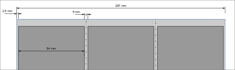

Hi, wer rechnen kann ...
Da fehlen rechts und links noch je 0,25 cm bei den äußersten Spalten, also:
Rand links/rechts 0,25 cm, zwischen den Spalten 0,5 cm -> Spaltenbreite = (29,7 - 0,25 - 0,5 - 0,5 - 0,25)/3 = 9,4 cm Siehe Beispieldatei anbei.

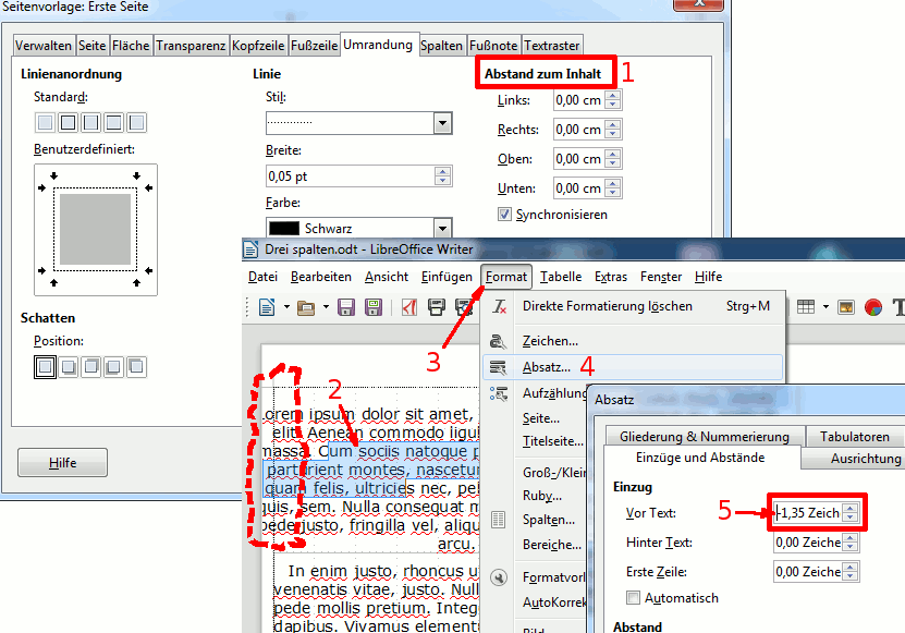

Re: LO5.0.3.2: Flyer erstellen
Das Problem liegt in der angewendeten Seitenvorlage "erste Seite" auf Reiter "Umrandung", da ist der Abstand zum Text eingestellt: 1cm
Und im Absatzformat des ersten Absatzes, da steht bei EInzug -1,35 cm.

Den Wert "1 cm" habe ich gefunden, aber die "-1,35 cm" finde ich nicht.F3K Total hat geschrieben:Das Problem liegt in der angewendeten Seitenvorlage "erste Seite" auf Reiter "Umrandung", da ist der Abstand zum Text eingestellt: 1cm
Ich stehe glaube ich mit beiden Füßen auf der Leitung.
Gruß Heiko
