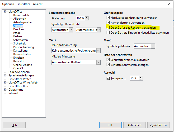

Re: Ausdrucke fehlerhaft
Hallo Freischreiber,
Danke für den Tipp. Ich hoffe, ich habe die richtige Option (siehe Bild-Anlage) getroffen. Leider ändert sich bei mir gar nichts im Ausdruck. Der Fehler existiert weiter. Kannst du mit meiner Test-Datei das Problem mit der Veränderung der Open-GL-Einstellung beim Drucken umgehen?
Gruß...
Jürgen
Gruß...
Jürgen
- Open-GL-Option in LO 5.x
- OpenGL_Einstellungen_LO5.x.PNG (29.61 KiB) 9172 mal betrachtet
