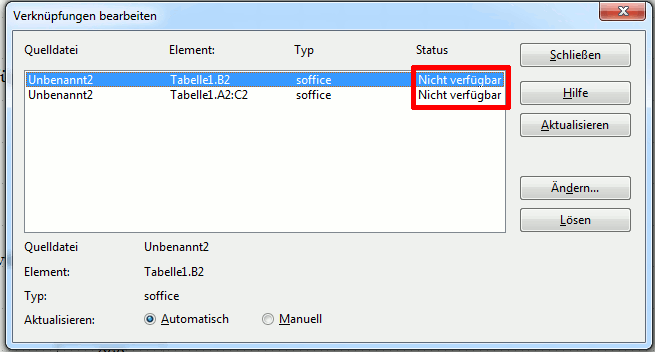

OLE-Objekt und DDE-Verknüpfung.odt
(16.81 KiB) 263-mal heruntergeladen
Beiträge: 2521
Re: Von einer OLE-Tabelle auf eine andere zugreifen
Beitrag von F3K Total » Di 5. Jan 2016, 09:47
Guten morgen Rocko,
genau diese Idee hatte ich auch, habe ein Beispiel vorbereitet und es funktionierte. Leider nur solange wie ich es erstellte. Nach dem Speichern, schliessen und erneutem öffnen, war die Verknüpfung tot. Denke es ist bei deinem Beispiel leider nicht anders.
Rocko
Beiträge: 1336
Beitrag von Rocko » Di 5. Jan 2016, 10:09
F3K Total hat geschrieben:Nach dem Speichern, schliessen und erneutem öffnen, war die Verknüpfung tot.
Schade, wäre zu schön gewesen! Vielen Dank für den Hinweis.
