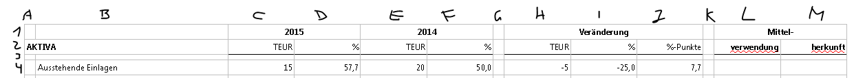

ich würde gerne in einer Tabelle im Writer eine Wenn-Dann-Funktion einbauen. Nach einiger Recherche habe ich jetzt allerdings herausgefunden, dass es diese Funktion im Writer leider nicht gibt.
Kann mir vielleicht einer weiterhelfen bei folgender Problemstellung (siehe Bild):
Im Feld L4 (Mittelverwaltung) und M4(Mittelherkunft) möchte ich gerne eine WENN-DANN-Funktion einfügen.
Im Feld L4 sollte sie folgendermaßen heißen:
=WENN((C4-E4)>=0;(C4-E4);0) und
im Feld M4:
=WENN((C4-E4)>=0;0;(C4-E4))
Für jeden Vorschlag bin ich dankbar :)

diese Wenn-Funktionen lassen sich wie folgt erzeugen, schreibe in
L4
=(<C4>-<E4>)*((<C4>-<E4>)>0)
M4
=(<C4>-<E4>)*((<C4>-<E4>)<0)
Zur Erklärung:
Der Ausdruck
((<C4>-<E4>)>0)
nimmt den Wert 1 an wenn die Bedingung >0 erfüllt ist, wird zu 0, wenn nicht.
D.h. Wenn
(<C4>-<E4>)>0
wahr ist, ist das Rechenergebnis
(<C4>-<E4>)*1 also <C4>-<E4>
Stimmt es nicht
(C4>-<E4>)*0 also 0
In der zweiten Formel ist es umgekehrt. Siehe Beispiel anbei.
