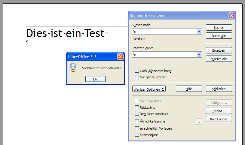

Testweise habe ich manuelle Zeilenumbrüche erstellt und wollte, dass LibreOffice diese über "Suchen" findet. Über den Schalter \n müsste eigentlich der manuelle Zeilenumbruch gefunden werden.
LibreOffice meldet aber immer: "Suchbegriff nicht gefunden".
Die Frage lautet: Wie wandelt man einen manuellen Zeilenumbruch in einen normalen Umbruch um?

Eine Abbildung des von mir geschilderten Problems befindet sich im Dateianhang als *.jpg-Datei (Grafik unten).
Gruß Reiner
Normalerweise müsste der manuelle Zeilenumbruch in einen normalen Umbruch umgewandelt werden.

aus der Abbildung ist leider nicht ersichtlich, wo der Cursor steht. Der Sollte am Textanfang stehen und/oder die Option "Rückwärts" sollte aktiviert sein.
Versuch es dann am Besten noch einmal mit "Regulärer Ausdruck".

Donco hat geschrieben:aus der Abbildung ist leider nicht ersichtlich, wo der Cursor steht.
Recht vielen Dank für diesen Hinweis.
Der Cursor muss im wahrsten Sinne des Wortes am Anfang im Dokument stehen.
Die Position des Cursors im Dokument ist also maßgebend, ab wo gesucht wird.
Darauf wäre ich nie gekommen. Dies ist aber nur mit LibreOffice/StarOffice/OpenOffice der Fall.
Mir fällt ein Stein von Herzen. Die ganze letzte Nacht habe ich versucht das Problem zu lösen.
Nochmals recht vielen Dank.
